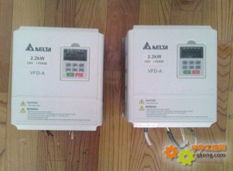

不知道谁玩过台达a系列的变频器,最近收了几个台达a系列2.2kw 220v的变频器,收回来立马接线测试,通电显示ok,一启动就报oc故障,一启动就报oc。换了几台都是,我以为都是坏的呢。于是放在那里,过几天朋友来玩,我说这个事,他说你怎么把电源接到电机端了呢,我一看,可不是吗,平时我玩的变频器都是左边是电源,右边是电机,这次也没细看,脑子不知道想啥呢,不过还好,uvw端接220v的电,显示正常,但是不会烧坏变频器。后来改了解法,变频器一点问题没有,3年前接过一个上海亚通的变频器,跟这个解法一样,也是没看,就接上去,通电就响了,这个没响,质量还是不错的,接电主轴的。
