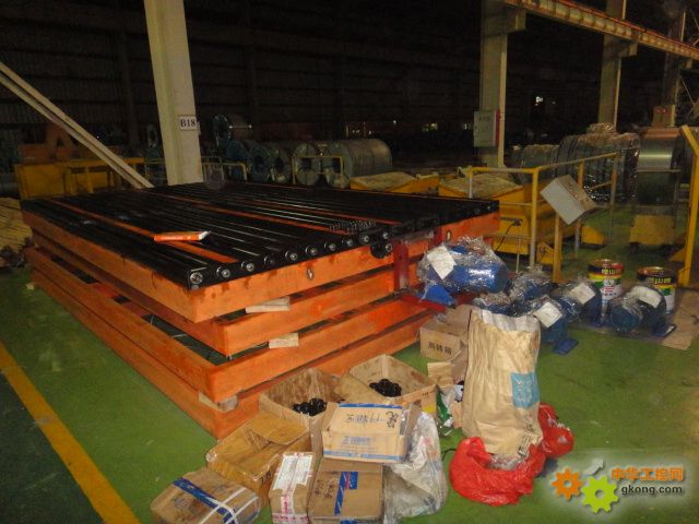

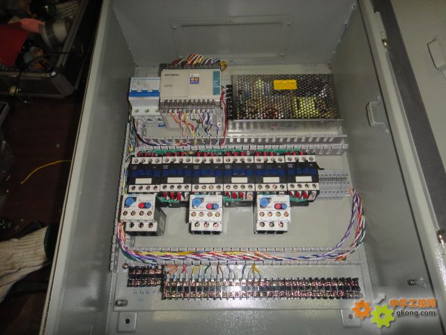

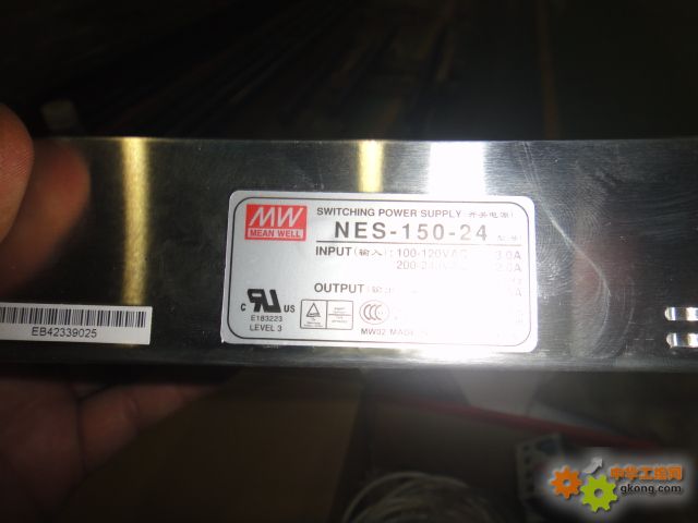

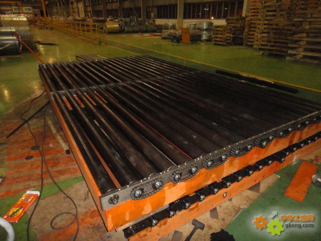

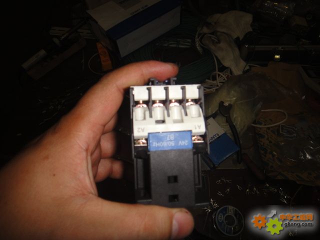

公司为了省钱!把一个项目的电气安装活自己做了,外协公司提供配件。他们提供的接触器是24V电压的,配了一个直流24伏6点5A的电源。电箱太小不想加装继电器控制接触器线圈,用直接用PLC点来控制。就临时把那接触器通电试验下有多大电流,外协的师付说用直流24伏的电接上接触器。我当时也没有太在意,就把线接好了,通电!接触器吸合。嘿嘿过了约一分半钟,我的个神呀!线圈里面出烟了,那时手快,关了电!手一摸线圈位置,烫手!拆开看线圈没烧。在仔细一看线圈,24V50/60HZ。我了个去,这是交流电呀!直流怎么会标上频率呢!再换上24V交流电试。OK,0点35A电流,不加装继电器控制。犯个同样错误的同学有没有?

交流和直流的外形也不一样,估计你没有见过直流24V解除其吧?

初次安装前,通常会看一下铭牌等。

很多这样的接触器就没有写 交流或直流,那些生产厂家的设计者真TMD找骂

交流和直流的外形不一样
