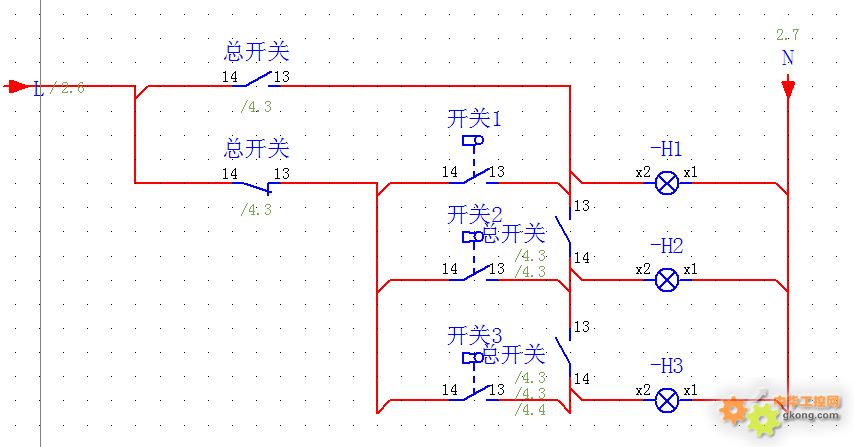

要求:
甲地:总开关:当总开关打开时候,所有灯都亮,当总开关关闭的时候,所有灯都灭;
乙地:分开关3个,各自控制各自的灯,
比如当1灯亮 2灯灭 3灯亮的时候 这个时候总开关打开的时候,所有灯都亮;当总开关关闭的时候,所有灯都灭
再比如 当总开关打开后 所有灯都亮的时候,这个时候分开关亦可控制各自的灯!求电路!
自相矛盾。不客气地说提法很弱智。

某高校老师提出来的,我们也没办法!

可以使用数字电路或者门电路实现。
要想使用传统的开关电路实现不了,因为基本逻辑上有冲突。

前后逻辑有问题啊
总开关打开后,所有灯都亮,后面又说总开关打开后分开关又能控制灯,那么分开关关闭后灯到底是按前个条件要亮还是要按后面的要求灭呢?

以下是鄙人画的,请各路大神指教,iPad上没装画图软件所以手画。贵在讨论。

你用以样的开关呀 有木有三路常开的呀一路常闭
说付加器件说明 什么样的都能想的到
