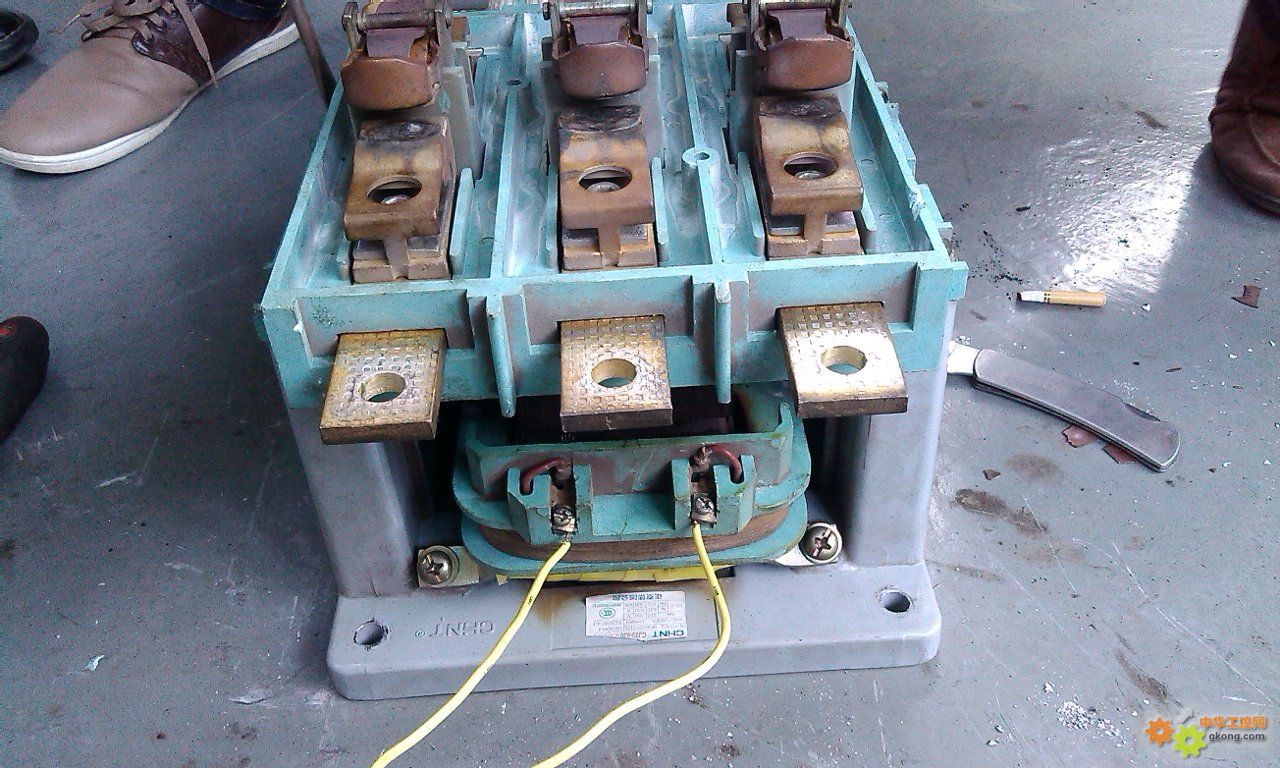

交流接触器异响求帮助

调整了铁芯的位置,还是振动的响个不停,380的线圈

检查一下磁铁之间是否干净,无灰尘.

380V电压够么,欠压的话会啪啪啪

铁芯问题

看看铁芯短路环,断了的话也会答答答的。

整体寿命已经到了
换新的。

看触点都不行了,换了吧

主要还是铁芯的问题。有油污或短路环损坏都会这样。

触点都打花了 这还不换?

呵呵,真是老板的好员工,不错,研究精神值得老板的口头奖励几句。
1、检查铁心的纯铜小圆圈(短路环)
2、用砂纸打磨两块铁心的接触面。
