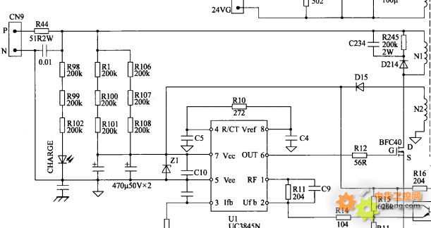

修一台机,检查发现稳压管Z1击穿了,但开关管是好的
原来的稳压管z1不知道多少伏的,我换了个18V的上去
不装开关管,电路能起振,装上开关管,一上电就被击穿了

难道是N2反馈回来电压太高

5V回路正常吗

测不了5V电压正不正常,一上电就烧了

好像是电压过高了啊

电压过高,振荡频率过高引起的吧

应该是输出电压太高,及控制电压失调造成的。

电压反馈电路有故障了,N2电压升高,VCC供电电压升高,稳压管击穿,电路停止工作,此电路的维修重点在光藕两侧!
