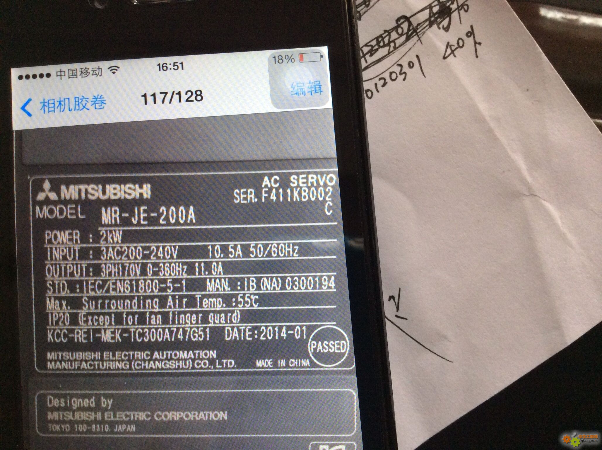

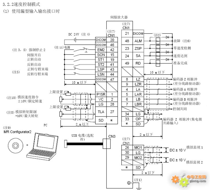

那位师傅能讲解一下它的CN1接线和设置!我只要给它一个i启动信号,再用电位器调节速度。参数如何设置?

这个驱动器的手册中有速度控制模式的接线图,接好线,再将控制模式设置成速度控制模式就可以了

非常感谢
