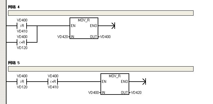

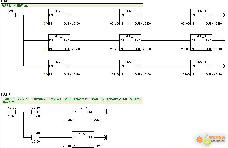

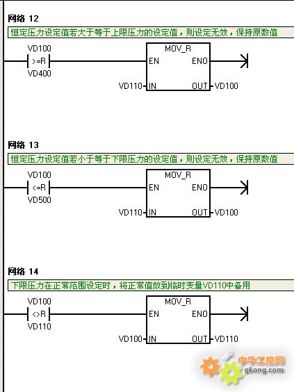

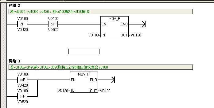

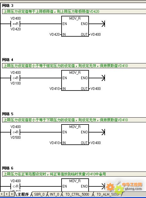

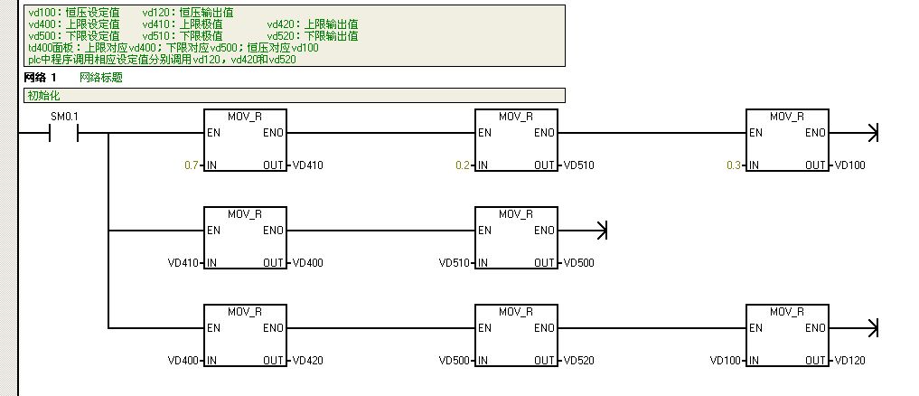

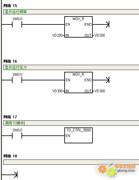

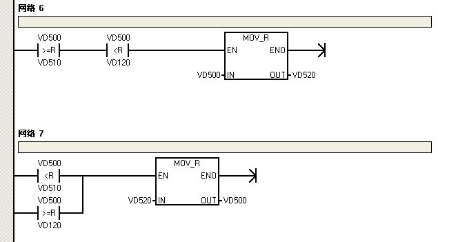

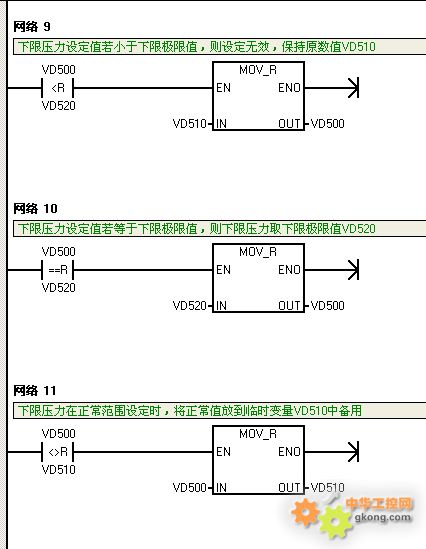

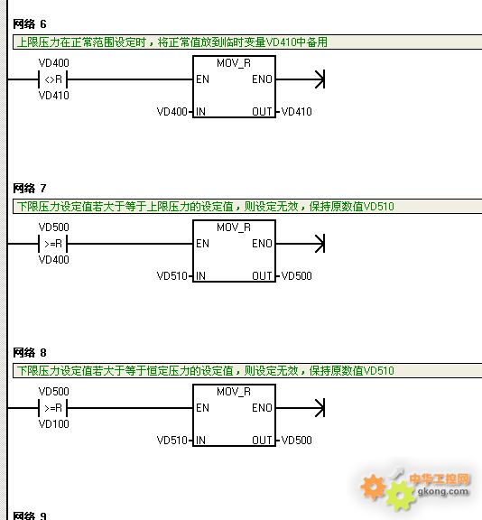

要求:学习用S7-200和TD400C控制变频器恒压供水,其中的数值显示和修改部分程序。
1、初始:恒压VD100=0.3,上限VD400=0.7,下限VD500=0.2
2、运行后:VD100、VD400、VD500可在TD400C改变;且:VD100<VD400<=0.7,0.2<=VD500<VD100,VD500<VD100<VD400
3、VD200实时显示实际压力,VD300实时显示运行频率
经过几天的思考和实验,编程实现了这个目的,但肯定不是优化结果,阶梯图如下,仅供参考。
[此贴子已经被作者于2014/3/31 11:22:20编辑过]

没用面板,直接就在程序里修改数据调试了一下,可以满足设定要求。

回复 #4楼 yuanyuesheng
可以做成一个过滤子程序,输入直接进行调用。
