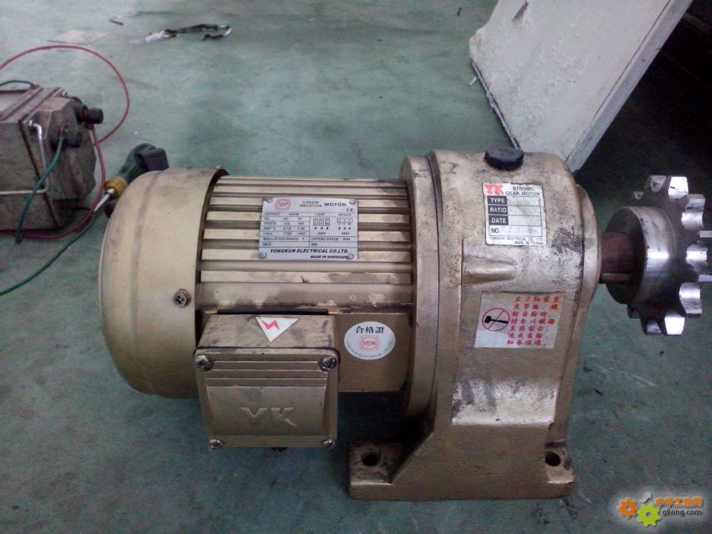

一台电机4O0W,原来变频器机坏掉了现在用的是2·2的变频器,我机器是新设备停了一两年没使用过,用了不到两天电机漏电,检查电机电阻,绝缘也很好,但一通电有1O0V右左漏电

电机应该烘干一下,电机应该接地啊。

电机没问题就是变频器的问题啊

“检查电机电阻,绝缘也很好”,是以什么方式(什么表)检测的;
“但一通电有1O0V右左漏电”,是如何测得的。

绝缘看情况应该是摇表测的。也想知道那个漏电你怎么测出来的。

那是你的变频器有感应电压,必须接地的呀!

摇表都放在旁边啊 不会是感应电吧

感应电,接地就行

拆开晾一下,大灯泡照照
