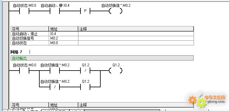

有没有不用到计数器 上升沿 下降沿 之类的!程序控制

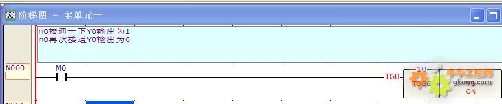

永宏PLC 有个指令 TOGG 是交替的 接通下是1 再接通是0 也可上升下降沿来实现交替

回复 #1楼 twtynijj
只想用基本指令就能解决的答案  最好发有图

3964
www.xutengfei
文章数:818
历史总积分:3964
注册时间:2010/12/8
发表于:2014/3/26 8:41:07
这是西门子的单按钮启停程序,I0.4是启停信号,Q1.2是输出信号。I0.4后面的上升沿信号去掉也同样实现单按钮启停。
[此贴子已经被作者于2014/3/26 8:43:03编辑过]
虚心请教,努力学习!

10492
twtynijj
文章数:2627
年度积分:57
历史总积分:10492
注册时间:2009/7/15
发表于:2014/3/26 11:15:26
回复 #2楼 1304925239

回复 #5楼 www.xutengfei
貌似看不懂前面的MO.O
