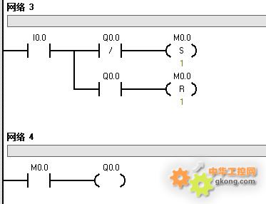

#11楼
用R、S算犯规么?
我这不对,还是得用上升沿
[此贴子已经被作者于2014/3/26 19:11:01编辑过]

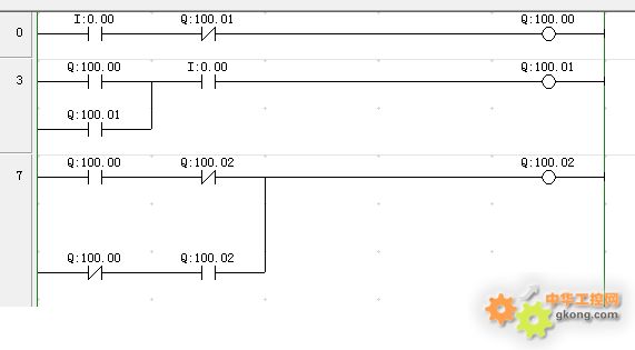

#16楼
这类要求关键是做出个单脉冲控制,楼主说的"基本"指令局限在多数PLC都有的?看上图.
实际上前沿脉冲指令已经是基本的了,谁家没有?楼主根本没必要浪费时间----时间哪儿去了,就在此消耗掉了.

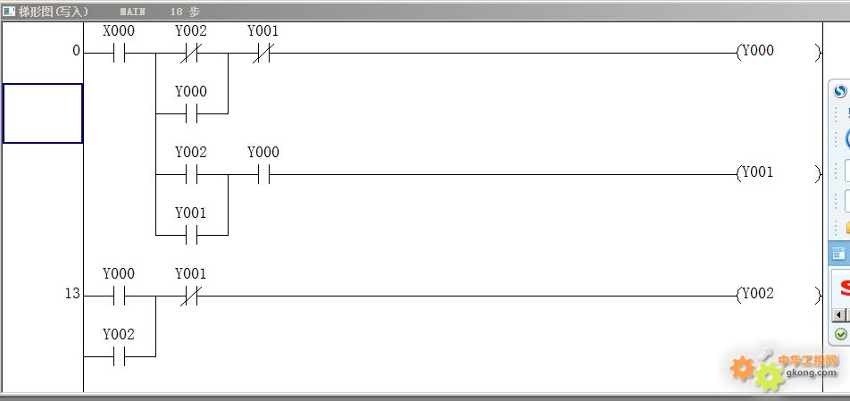

#17楼
X0为PLC外接启停按钮,有错误,Y1的启保电路中的串接Y0应该是常闭才对
[此贴子已经被作者于2014/3/27 8:35:42编辑过]
