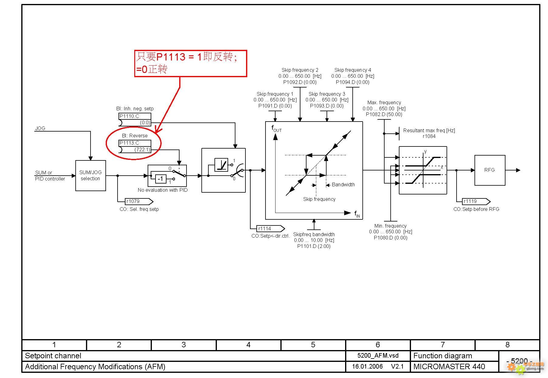

MM440 的变频器,控制行走小车,固定频率给定行走快慢速,现在是正转没问题,反转时,行走频率闪烁,但不反转,什么问题呀,在线等....!

变频器只有两个运行的关键参数:
频率信号,正反转启动信号。
楼主逐一检查之。

看着像是在等待反转信号!

问题太简单了。看图:

反转指示灯有没有亮起来啊

肯定是反转信号有问题.有万用表测一测
