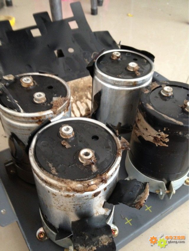

这台变频器使用不到1年昨天出现喷液现象,管理人员急忙关店,好在模块没有损坏,这是什么原因导致电容喷液,测量了均压电阻20K有4个全是好的,国家的电网不会出现瞬间过压吧,其他机器好像也没有坏,整流也是好的呀。怪

什么牌子变频器啊 电容质量不行吧

应该是电容质量吧,有同型号机型的话还是都换了吧。

电容质量不好吧.

电容质量不行

是不是温度高啊

应该是电容质量吧,运行环境咋样 啊··

考虑到商业利益,还是给别人留一条路,就不公布品牌了,但是其中还剩1个没爆,这个没爆的品牌和爆了的3个是一样的,但是字体颜色不一样,我估计是厂家买到假冒的配件了。

我也觉得,外部电压正常,均压电阻没坏。伪劣产品害人啊

不懂客户是在什么环境下使用的。
要是在使用发电机组,机组故障可能会瞬间高压或者遭受雷击串入高压。
