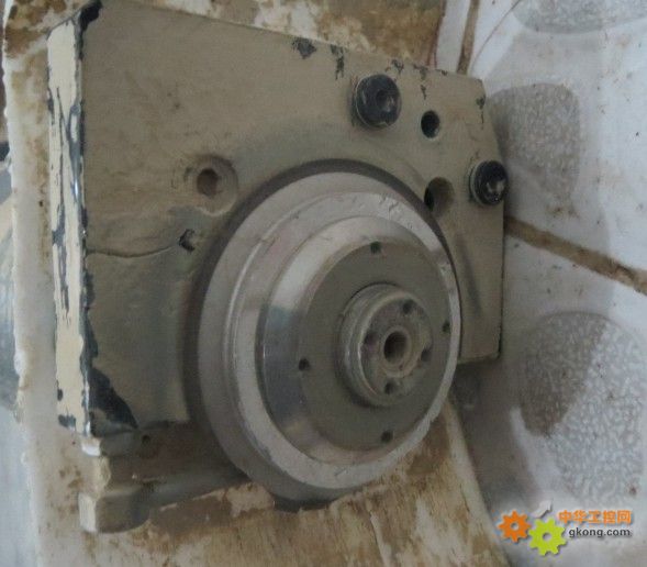

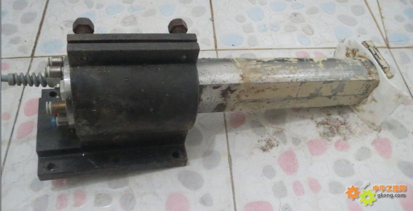

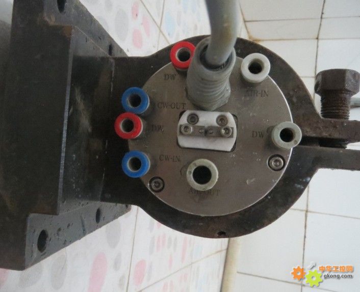

最近收了7台韩国电主轴,最开始看到这个家伙的时候不知道是个电机呢,以为是个啥呢,后来仔细看了看发现是个电主轴,是切割陶瓷用的,比如硅  芯片之类的。是韩国产的yewontech空牌子的,2。2kw 220v的,拿回来之后找了一个清洗了一下,然后我就弄个富士2。2kw 220v变频器启动了。刚启动,电机刚转就报过电流,电机转了几圈而已,于是调节低频率3hz结果还是不怎么转,电流就到了5a多,还不到1分种,后面有个眼就开始冒烟了,一股怪味,赶紧断电。最近几天才听到了,原来空气主轴必须通入空气,因为他没有轴承,靠气把主轴给悬浮起来。基本知识不够导致浪费了一个主轴。

电主轴用普通的变频器不行,你可以查一下他的工作频率,再选择相应的变频器。
我们这里电主轴都是专用的中频变频器。

主轴上应该是技术参数的,我这的主轴要油雾润滑,水冷。

变频器任何品牌能到400hz都可以,最关键的问题是需要通气把主轴给悬浮起来,就像磁悬浮一样的道理。我用的是台达的a系列的变频器,配套的。今天都卖了,客户是浙江的做切割用。

以下是引用dianzima在2014/3/18 10:54:56的发言:
大部分还是不适用的,会出现过流。容易烧线圈的。
