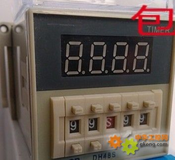

各位工友好,
有一问题想请教大家,就是有三台冷冻机,一台冷却塔,平常一般运行一台冷冻机,冷冻机一般1-2个小时自动运行一次,但是冷却塔是一直运行的,冷却塔有两个大马达,一个抽水,一个风扇,(因为冷冻机停止工作后冷却塔确一直运行着)非常费电。
我现在设想改造一下,就是当冷动机启动时,运行冷却塔的抽水马达,过5分钟后在运行冷却塔风扇马达(不让同时启动是怕影响电网,)当冷冻机停止工作时,冷却塔运在运行10分钟后停止运行(好象没有延时10分钟的时间继电器,要怎样实现10分钟的延时呢)。一直这样循环工作只到人为关闭。
请问各位工友这样做是否可行,是否会对冷冻机产生不好的影响,谢谢指导。

21300
honghaii
文章数:8184
年度积分:789
历史总积分:21300
注册时间:2006/12/5
发表于:2014/3/14 15:26:57
照你说的工况,要实现是很简单的,直接加一个时间继电器控制冷却塔停止就可以,信号从冷冻机组哪里引过来就可以了。
这个可以调99个小时表情

买个DH48S-S 是时间继电器就看可以实现了
