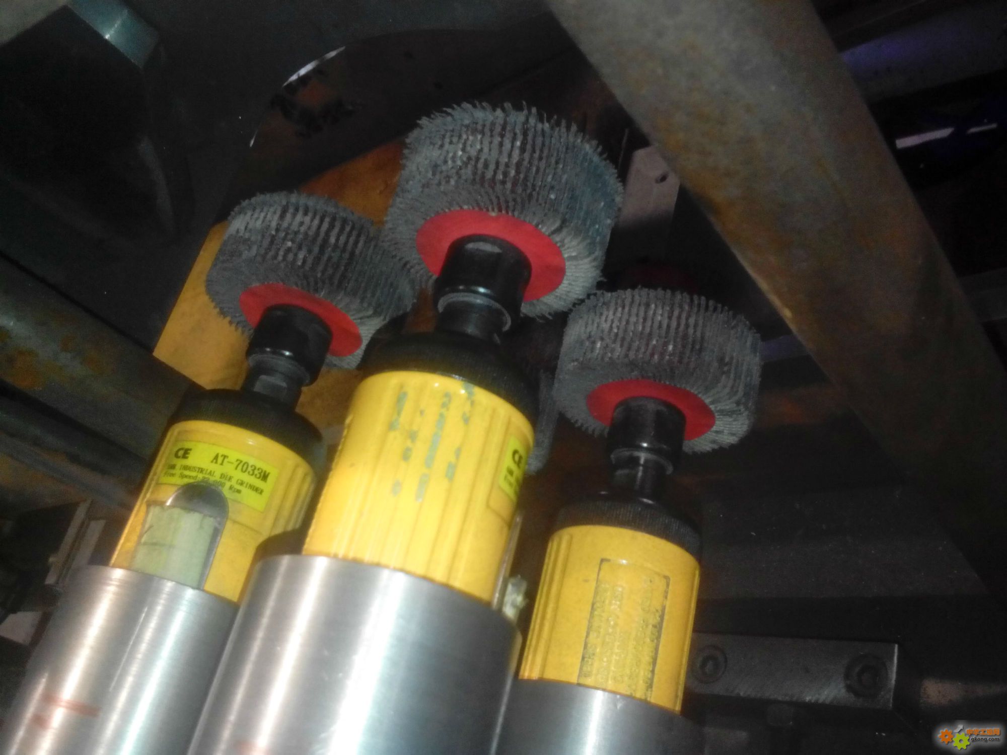

现在的主要故障是,空载试机,每次都有几只打磨机不转动,好像是憋住了,手拨动一下就可以了,再次启动,有时好用有时又卡住了,年前用都很稳定了,放了两月就这样了,供气压力也正常,这是为什么呢,请指教
打磨头是标准的启动打磨机

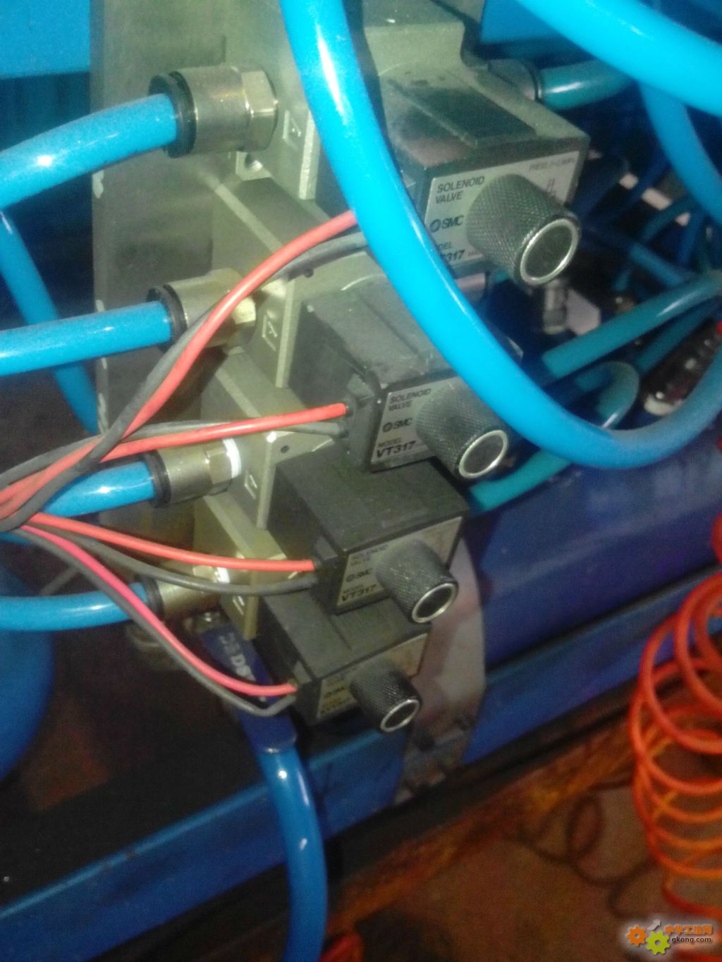

用SMC的电磁阀并联控制

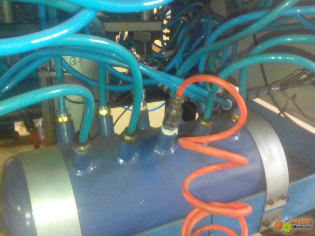

每个打磨头独立的气路,从气罐分别输出。

气路好清洗了,压力够吗

将能转的和不能转的气路互换一下。

密封坏了吧

可以用替换法试试

电磁阀的问题(看看电磁阀里是不是有水或杂物堵塞内部气到不然就是控制电磁阀线路接触不良)

替换是最好的办法!要是老是那几个要检查一下那几个的气路和控制了!

气动的润滑很重要吧?
