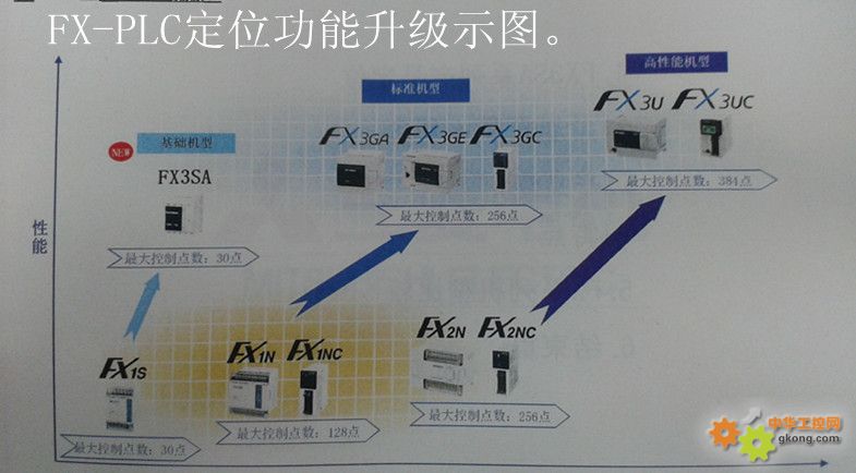

三菱FX-PLC一直是小型自动控制设备或自动机械设的首先的PLC,其市场占有率一直为小型PLC的榜首,其体积小,功能强大,控制能力强,编程方便。之前小系统的定位控制一般首选三菱FX1N-PLC。这二年,特别是今年三菱为迎合中国市场小型PLC的发展趋势已将FX-PLC全面升级。
其中FX2N-PLC之前在定位功能方面能力差,还不如FX1N或FX1S,只有二路脉冲,去脉冲频率为20K,很多定位的指令和功能均不可以用,如绝对定位指令,相对定位指令,现在三菱将FX2N-PLC升级为FX3U-PLC。
在硬件方FX3U主机轻松实现三路100K的脉冲输出,实现低成本定位控制。
在扩展性能上,新增FX3U-20SSC-H实现MR-J3二轴伺服的光纤控制,实现小系列中的高速高精度控制。
软件方面,定位控制指令全面升级,提供了二种OPR控制方式,以方便高级用户实现高精度的OPR操作。
对于复杂的定位控制,有表格定位控制功能,减化了程式设计。
三菱网上有“FX3U用户手册(定位控制篇)”下载。
FX1N-PLC升级为FX3GA-PLC,共有三个型号,FX3GA-24MT,可以实现二轴100K的脉冲伺服控制,FX3GA-40/60MT可以实现三轴100K的脉冲伺服控制。

三菱将在2014年上半年将FX1S-PLC升级FX3SA系列PLC。其它定位性能也将全面升级。
三菱也将推出FX3U系列新机,主机实现4轴定位控制功能的高性能PLC。

FX3U前年就有了吧?

发表于:2014/3/6 15:59:07
是的,之前是FX2N和FX3U并成的市场,去年,三菱将FX2N生产线停了,
只提供FX3U了。
定位控制,将三菱的FX系列PLC用熟的话,可以设计出很多高性价比的设备。
