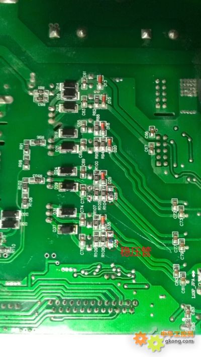

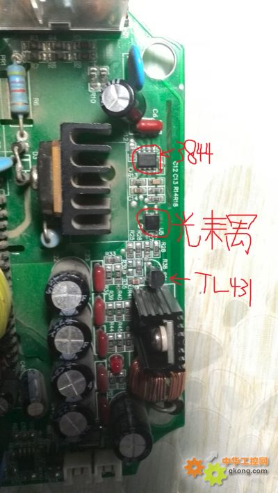

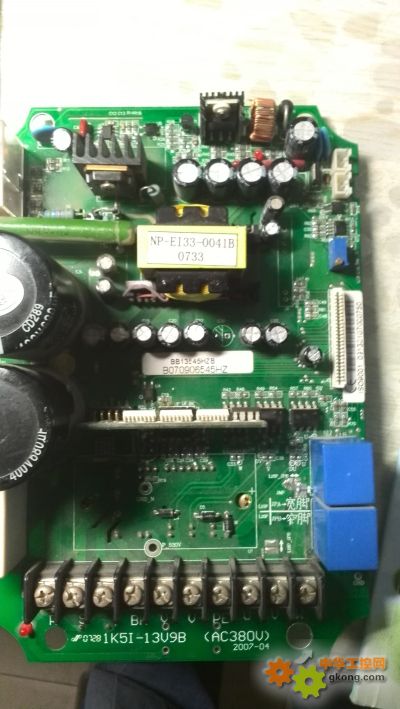

手上有台SHANXING 牌的SX-2800 0.75KW的变频器,修着练练手,现在开关电源不起振,5脚7脚15V电压,不变化,8脚5V输出正常,短接TL431后光耦输入端,可以起振,但每次起振后就会烧驱动电路15V稳压管(我自己这么认为的,你们看下图,看看对不对,变压器绕组接整流管正极,出来是正电压,就是不知是不是15V的稳压管),线路走到反面的三块A3120上。烧了后就保护了,指示灯一亮一灭的,菜鸟刚学,请专家指点一下毛病在哪里

6脚5V输出就不正常了,8脚5V输出那还差不多,检查一下TL431.

错了,是8脚输出5V,我写错了不好意思

光藕输入端都敢短接?极危险的动作,也是没有实际意义的试验。

是啊,不应该短光耦初级的。

光耦初级短路 3844会认为电压偏底 所以会使电压不断升高吧 炸稳压二极管也很正常啊

从现象上看,电路可以起振,是否可以在启动电阻上并一电阻试试能否起振,电阻并多大,电路通过几个贴片串并过去阻值大概340K,从530V上取电降压给3844

已经启振了 那就不要再从启动电阻入手了啊 查查别的吧

查一下7脚的反馈回路 开关变压器的这路会不会有问题

现在就是不起振,短接光耦后才起振,不短接不起振,现在就是7脚15V电压有,但没有起振,看看怎么才能让它起振
