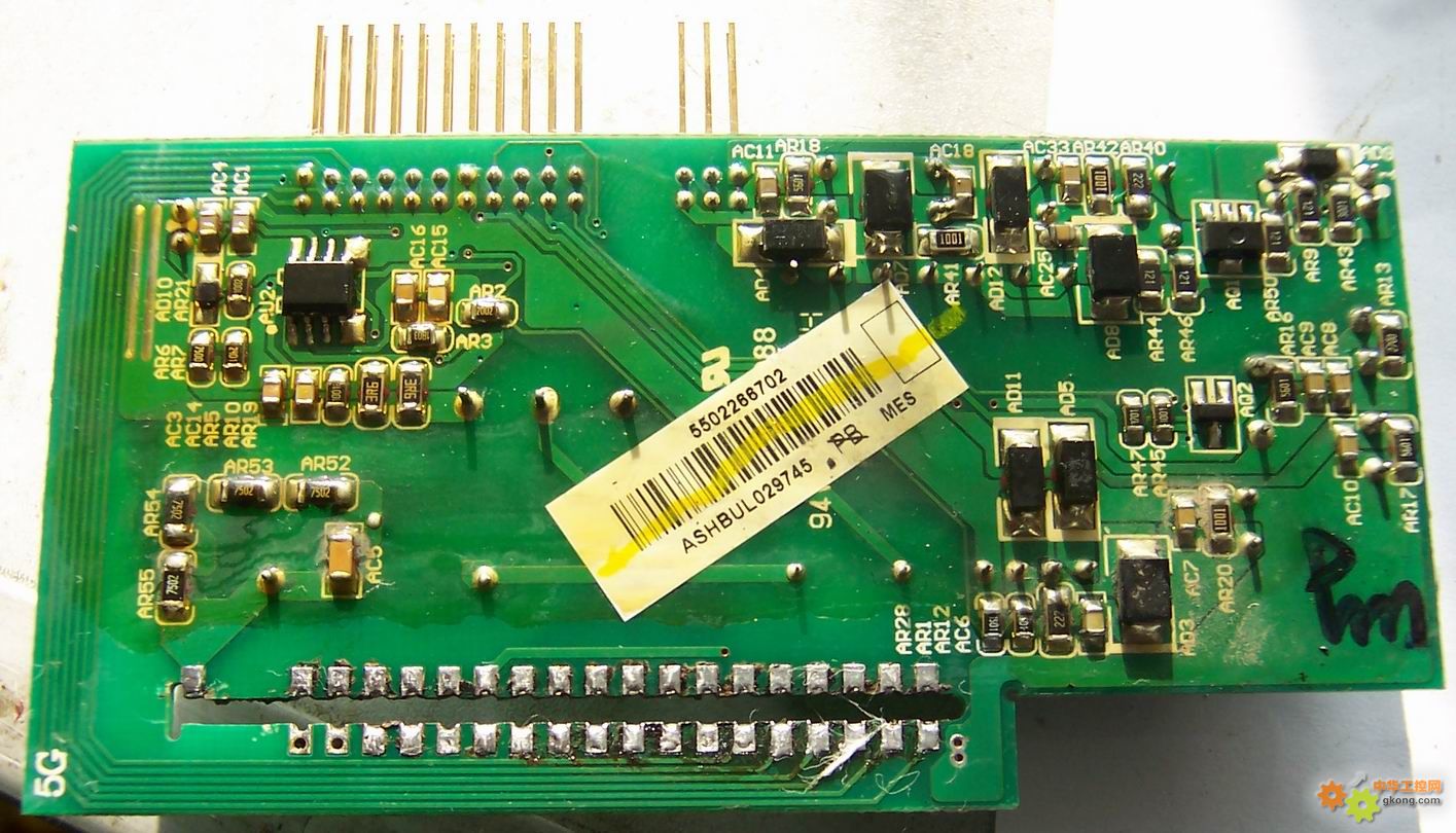

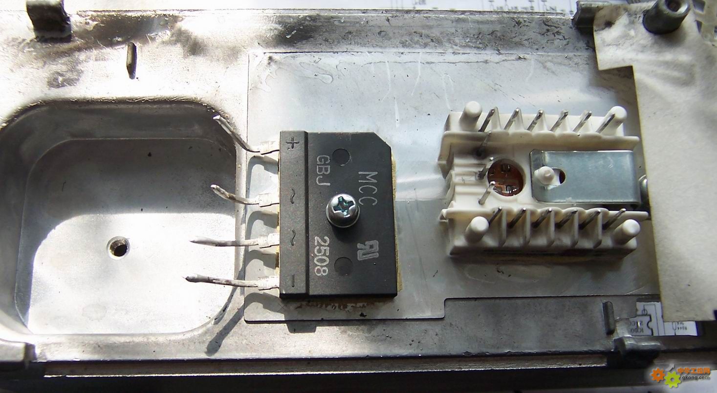

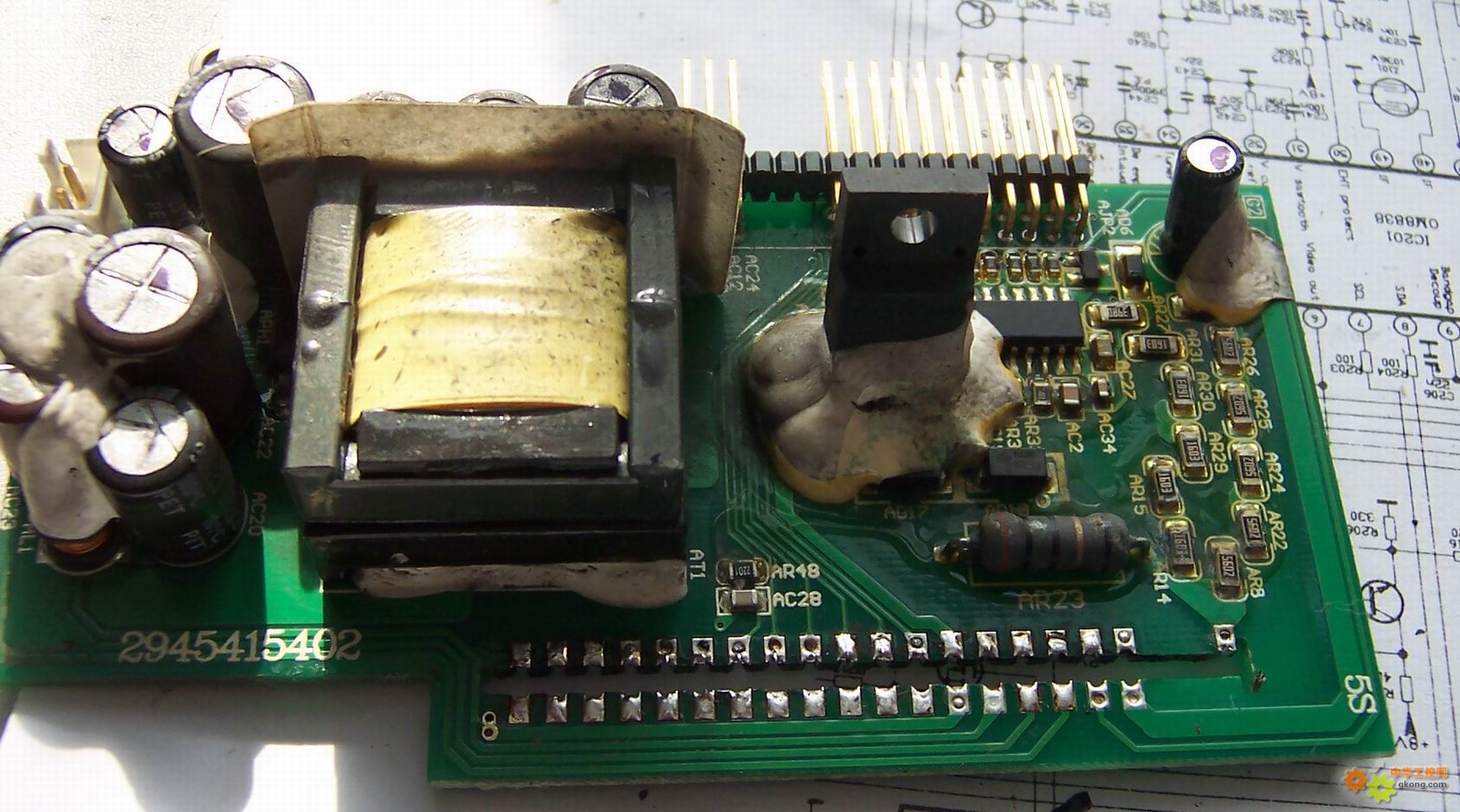

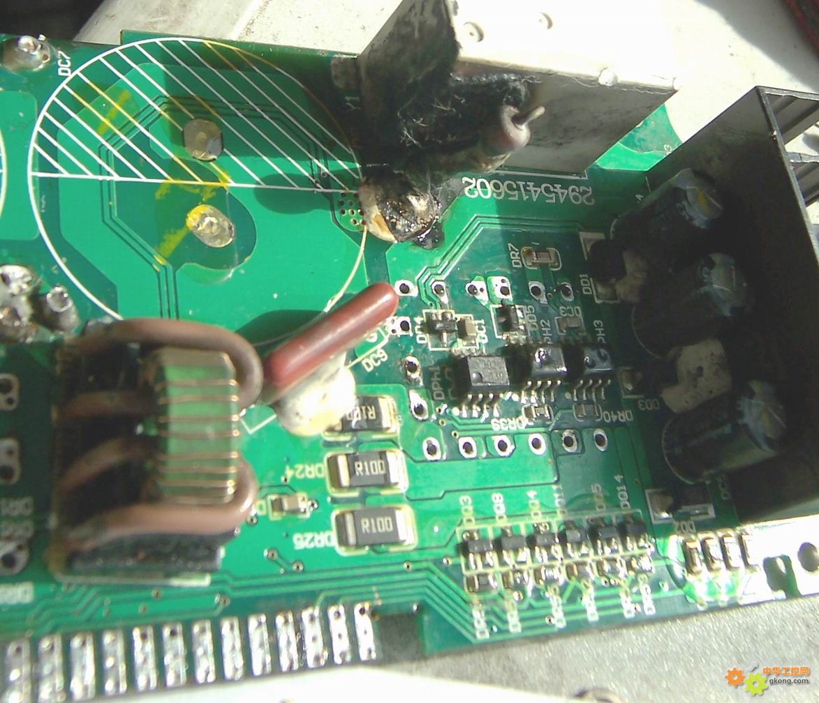

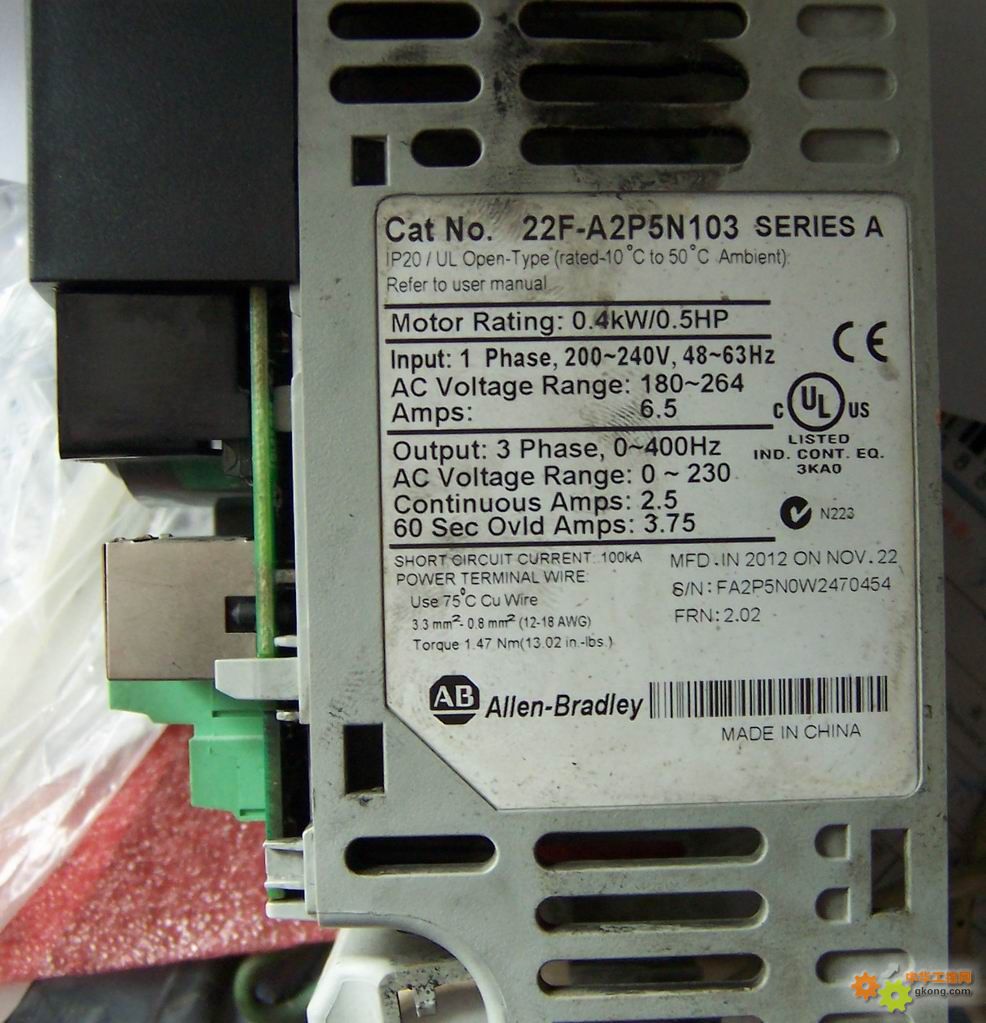

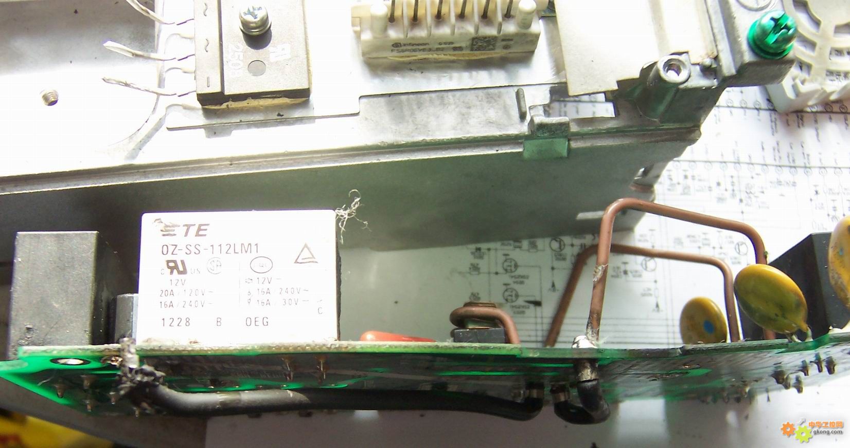

变频器充电电阻糊了, 型号:22F-A2P5N103 0.4KW/0.5HP Input:1Phase AC 200-240V 48-63Hz

这个机器很难拆,必须拆焊才能分离电源和逆变板,必须拆焊IGBT和整流桥才能取下逆变板,所以必须完全修好才能上机实验,要不重新拆焊难度太大了,估计板子也完了。

拆了个富士frn0.4kW的 ,电容是两个220uF并联,充电电阻是28Ω/7W,水泥的,个头挺大。

这个已经修好了。怎么坏的呢:设备进线三相380V,变频器用220V,一定有零线。好了,如果零线断了,怎么样? 呵!不是烧这,就是烧那。
