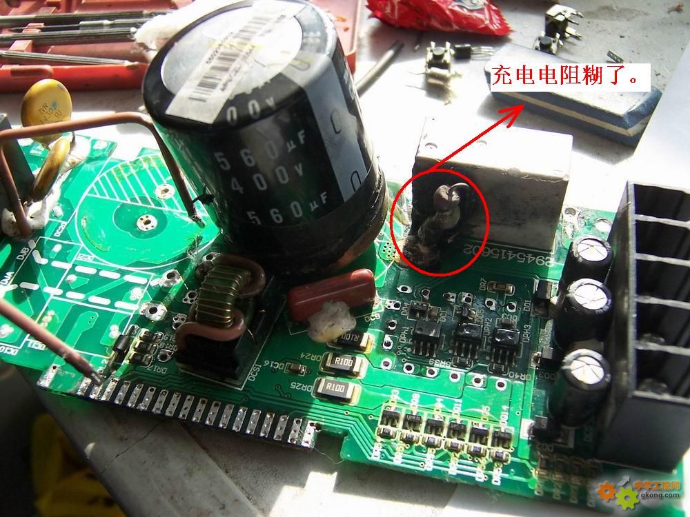

变频器充电电阻糊了, 型号:22F-A2P5N103 0.4KW/0.5HP Input:1Phase AC 200-240V 48-63Hz

这个红圈中的充电电阻,看不到型号了。谁知道或大体的阻值。 0.4KW/AC220V变频器。输出接三相电机。

10w60r左右,影响不大的。

估计是肯定不到10W的,看体积2-3W。 阻值应该100欧姆以上。有没有见过这个的?

看图片好像不止换一个电阻?

看图片那个大电容也挂了。。楼主再细看看有没有其它坏的元件。。

5W/25Ω左右,看你电容都怀孕了 还是先换新再检查一下充电电路吧(继电器控制电路)。

3W60欧

应该挂的不多,主滤波电容、充电电阻、继电器这三个,测整流桥、逆变模块基本正常。 就是这个电阻烧糊了,看不出什么型号? 因为这个变频器室0.4kw的,所以估计100欧以上,不知道正确吗?
