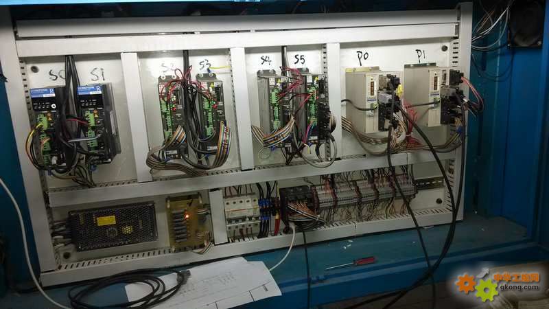

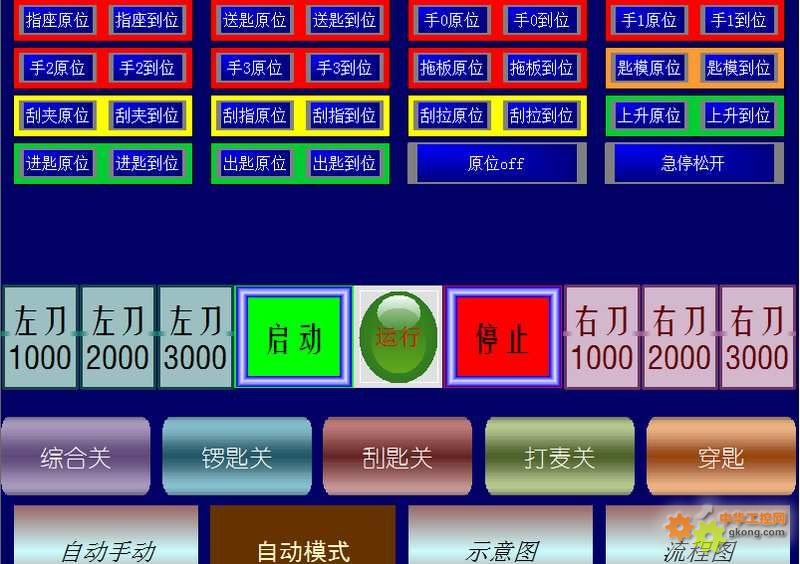

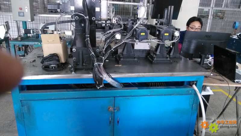

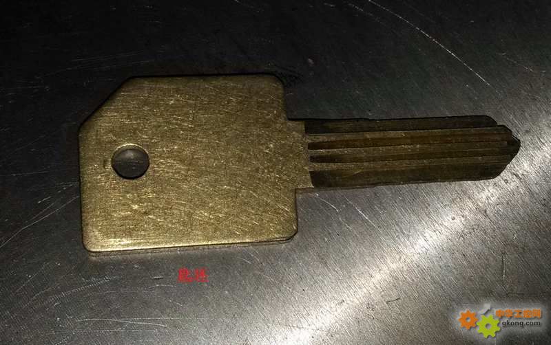

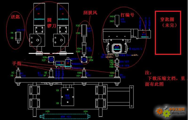

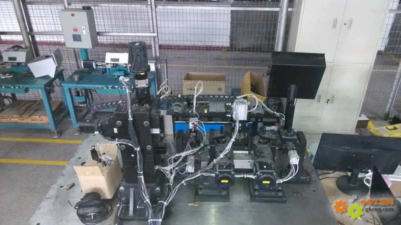

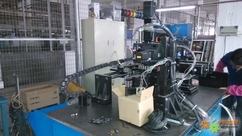

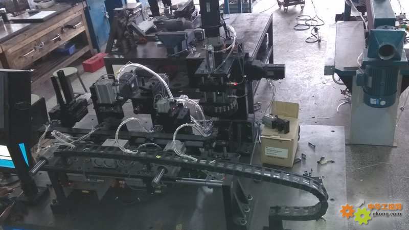

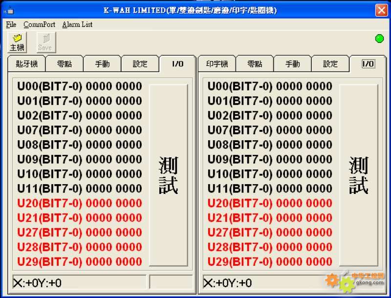

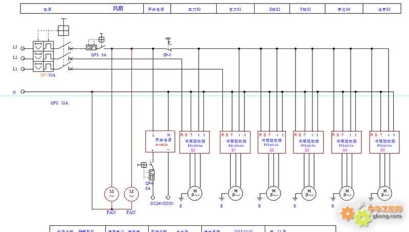

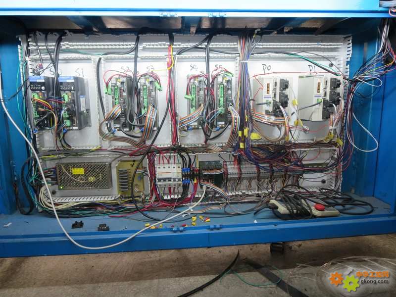

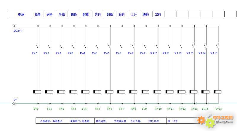

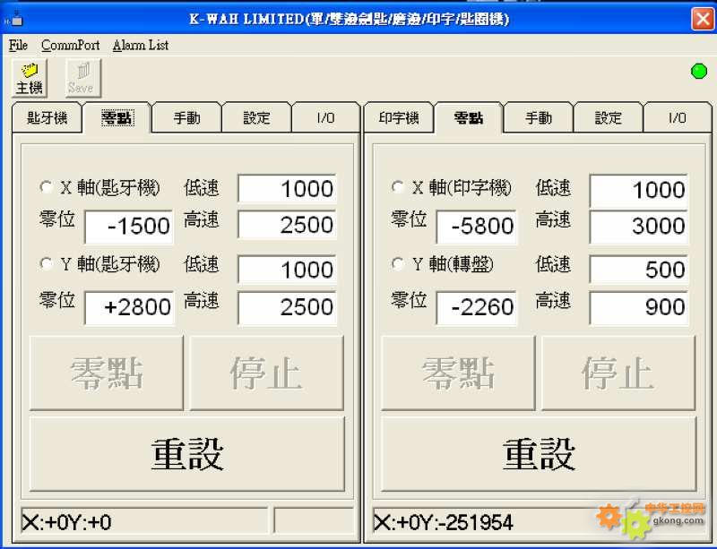

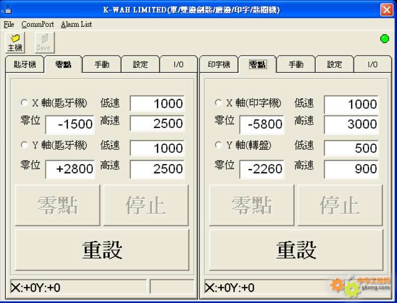

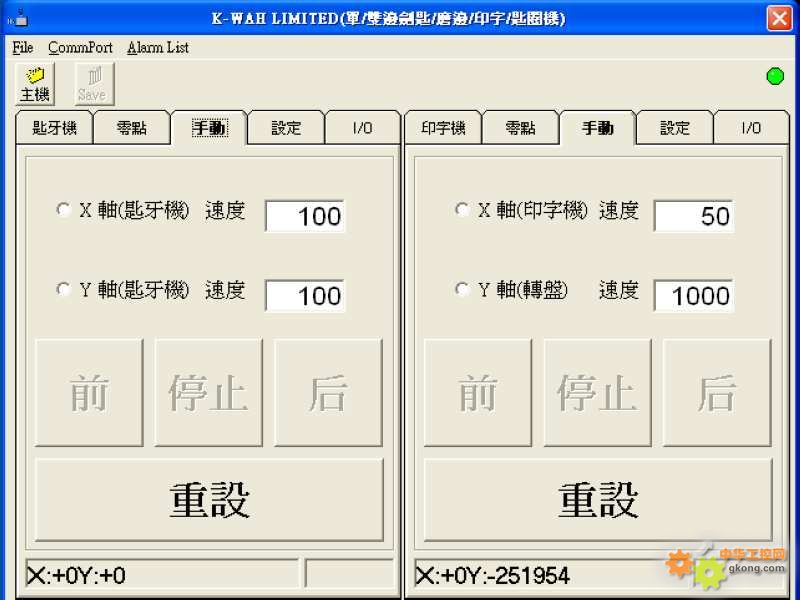

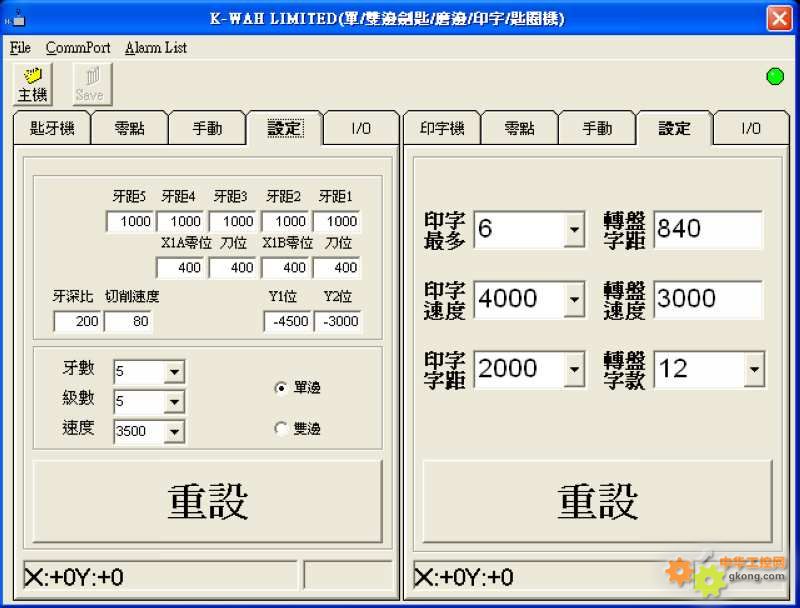

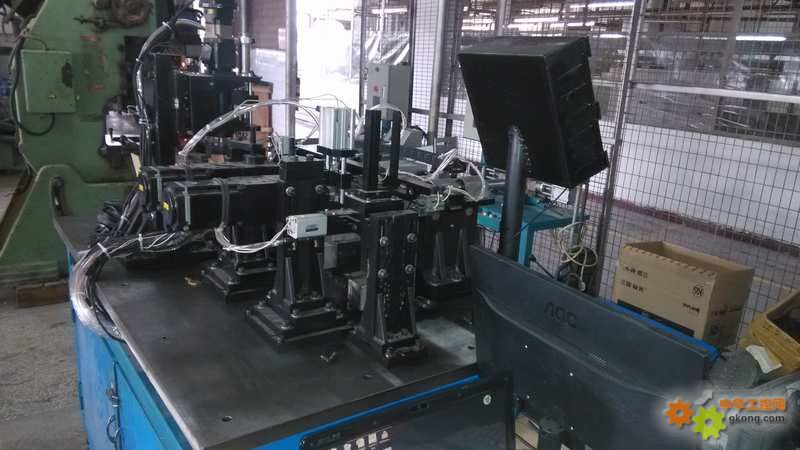

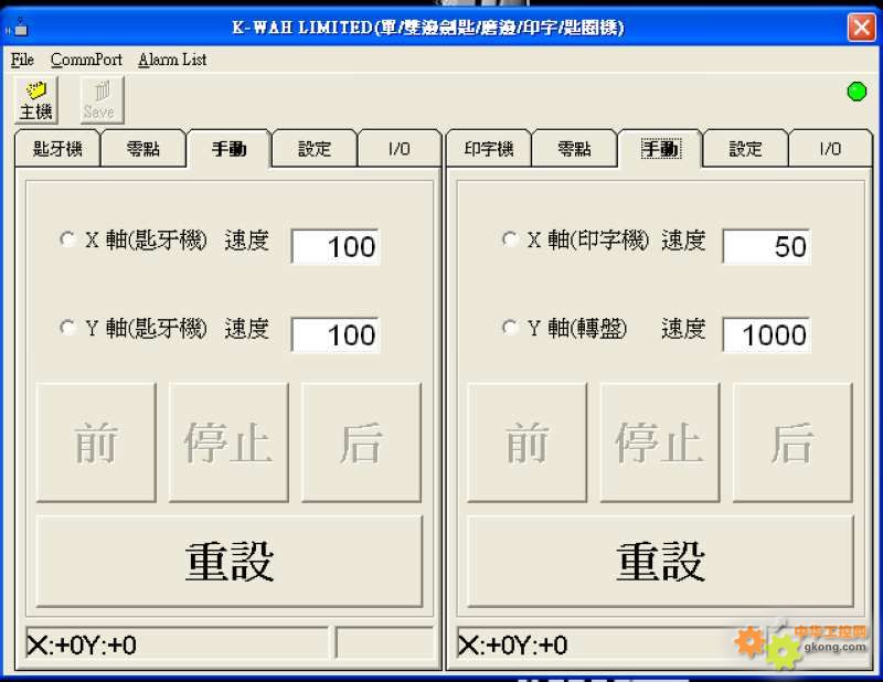

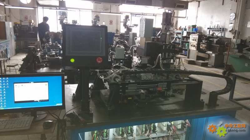

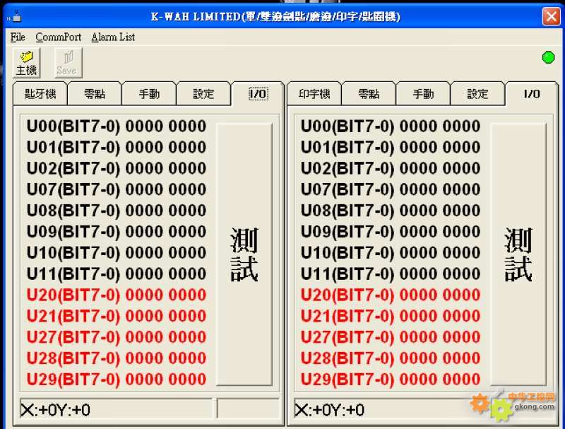

新做锁匙机。(穿匙圈部分仍未完成)
功能:
1、锣齿
2、刮披风
3、打编号
4、穿匙圈
请指教。

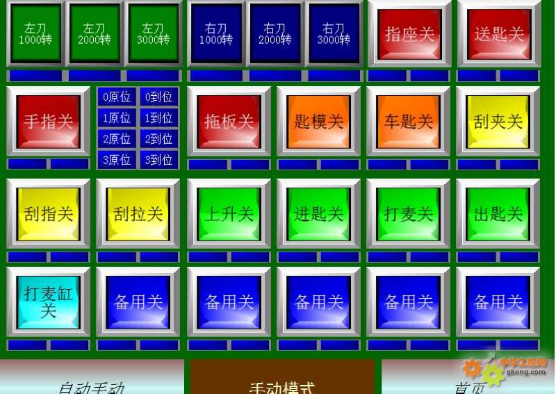

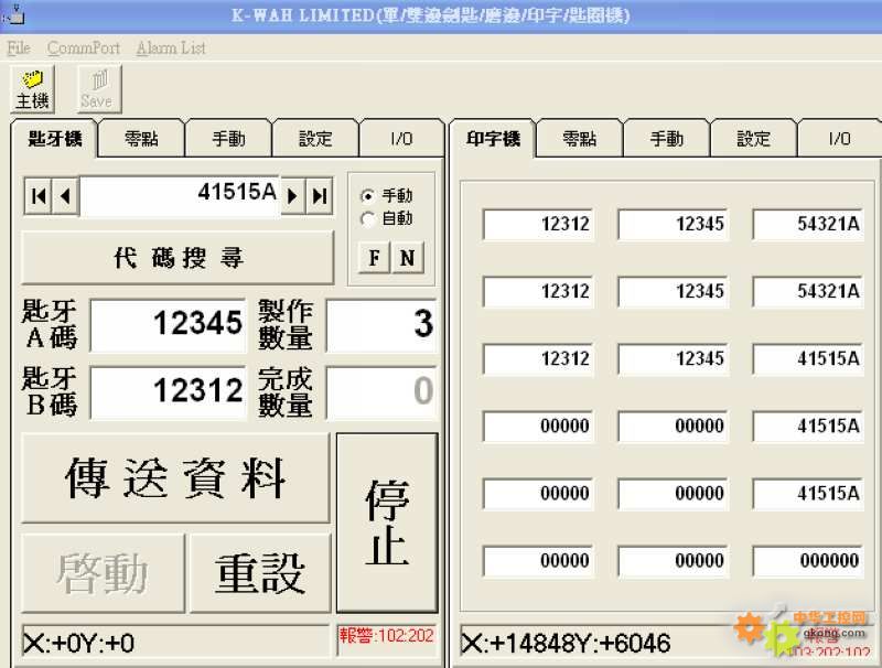

很好,就是走线再美观一些就更好了。

工程量不小。

都是你一个人做的?

线槽盖上盖子会好看点。LZ的伺服高手呐

发表于:2014/2/25 13:25:22

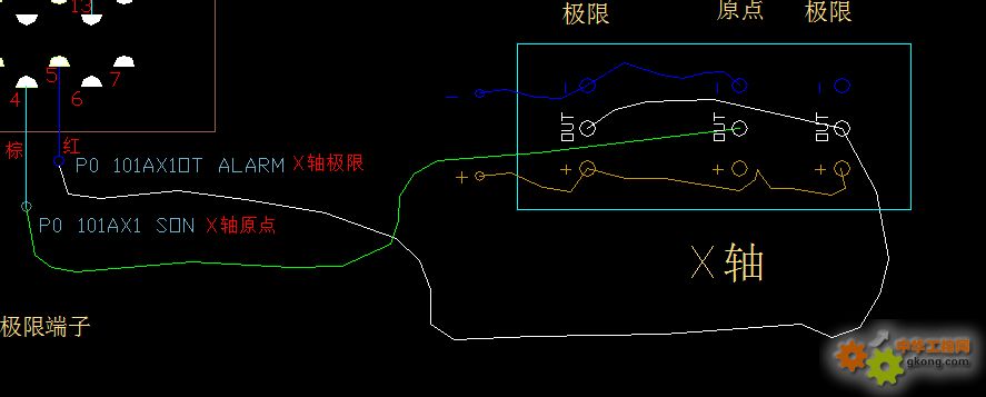

接线图怎么有点飘呢~~~
