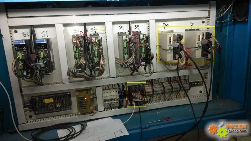

   这里用了3个PLC。
   右上角的是SANYO DENKI的PLC:PDC-1300.下面那个是松下FP0R。
   PDC-1300相信没多少人见过。
   PDC-1300是用来控制XY轴锣牙、选字号和字位置的。FP0R是用来控制夹具的。刀电机的两个伺服是选用内部速度模式,不用上位机。
   之所以这么做,是因为那香港师傅没那么多时间搞这夹具。我对着PDC1300不熟(资料全是英文的,没法学)。
  我想请问高工们,这套设备的控制系统,只用松下PLC和触摸屏,不用上位机能做得出来吗?
