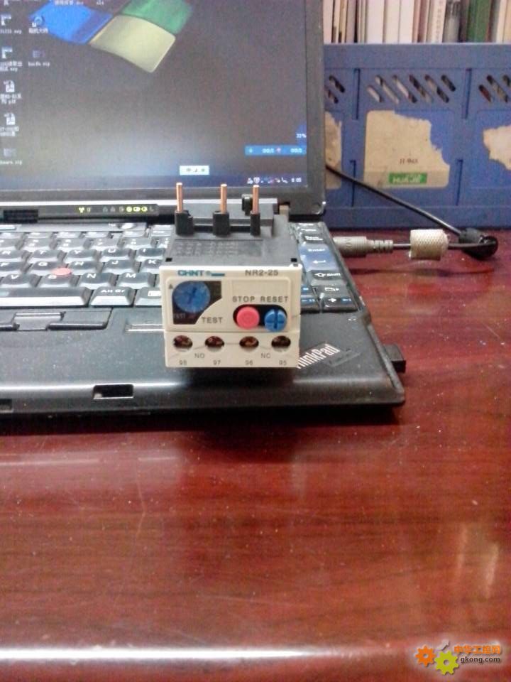

正泰NR2-25,用了一组常开触点做为故障输入点。
近段时间经常报错误,实际上热继并没有过载,PLC有输入很短时间。
现场有变频新装,开始怀疑是变频干扰,后来发现不是,变频不上电PLC都有故障输入,干脆换掉热继就解决了。
热继辅助触点为什么会这样?是什么导致?

一直用施耐德,没发现有类似的故障。

热继电器里面的触点不好。

只有用常闭触点才有可能出现这样的问题。

触点的弹簧不好了,是不是一振动会出现呢?

有这个可能

换下热继电器排除故障,可能是4楼所述情况,或者是导体误碰等问题;
可查看一下换下的热继电器。

那就是触点接触不好了

他用的是热继电器的常开触点,没有过载触点能瞬时接通?

请查一下,你究竟使用的是惹继电器的常开还时常闭触点,把问题说清楚了。
