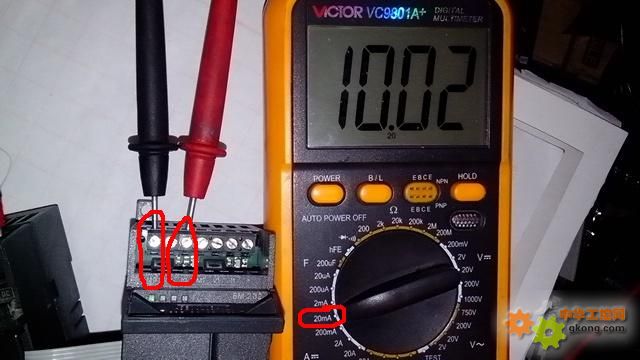

em232 电压输出有,电流输出没有,只用一种方式,怎么回事,帮帮忙啊

我串了一个30欧姆的电阻,还是没有电流输出啊
测量电阻两端电压,电压除以电阻得到电流,着是间接方法。
或者用ZCMY的方法直接测量电流。

非常感谢你们的帮助,已经解决了

呵呵;刚好手边有现成的EM232,很方便的;

请教一下版Z大,我现有一个EM232控制两个变频器,最近出现输出信号给出后,模拟量模块没有频率信号给出,几天前出现一次,当时以为接触不良,重新接过线后又好了,现在又这样,搞不出来了。M0 V0 量不到电压
