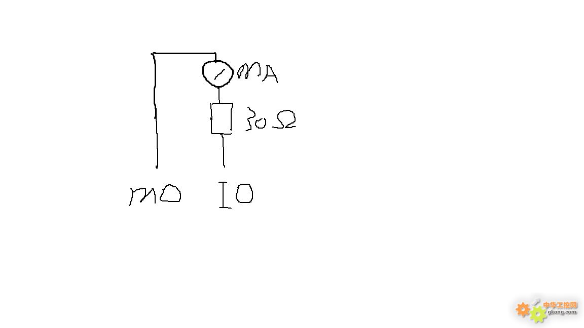

如题,现在在实验,程序应该没有问题,模拟运行有可变0-10v电压输出,用万用表测量的,接个电阻串入电流表测量0,也就是没有电流输出。

电压输出与电流输出不是同一个端子!

谢谢,端子没有接错,em232没有拨码开关,我是没有接负载,不知有没有关系,如果有为什么

 串联电阻阻值应该在0--250欧姆之间

我串了一个30欧姆的电阻,还是没有电流输出啊

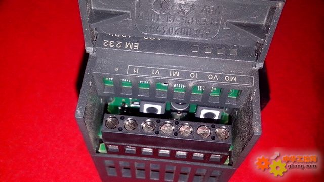

呵呵;电压输出是接M0 V0;电流输出是接M0 I0;

我按照这个草图接线测试4-20ma电流的,就是没电流输出,如果测量Mo和vi接口就正常的0-10v电压,不知为什么

直接用万用表电流档去测量M0 I0;
