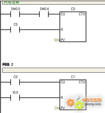

我用s7-200编写了一个程序,现在要在程序中加入一个功能:到达指定的时间(7天或者30天)我要程序停止运行。防止客户不给钱,没办法的事!
计时器和计数器一起放在主程序中,还是做个定时中断什么的,还是与cpu时钟做比较什么的,哪种实用?望各位大师附上STL语句,LAD更好了!

发表于:2014/2/8 10:00:02
最简单的,一天的,不知道可行不

以下是引用双740在2014/2/8 10:00:02的发言:
最简单的,一天的,不知道可行不
非常不错的程序喔。
但是用户断电后怎么办呢?

发表于:2014/2/8 10:17:15
回复 #4楼 东昌机电
是啊,要是他重新启动又重新计时,没效果啊。。。。

发表于:2014/2/8 10:26:50
采用S7-200内的系统时钟进行比较,根据时钟设定停机。

发表于:2014/2/8 10:30:11
回复 #4楼 东昌机电
c指令可以断电保持的。。。那个不就不需要考虑了?!
