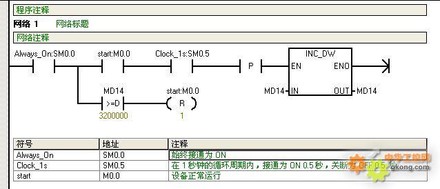

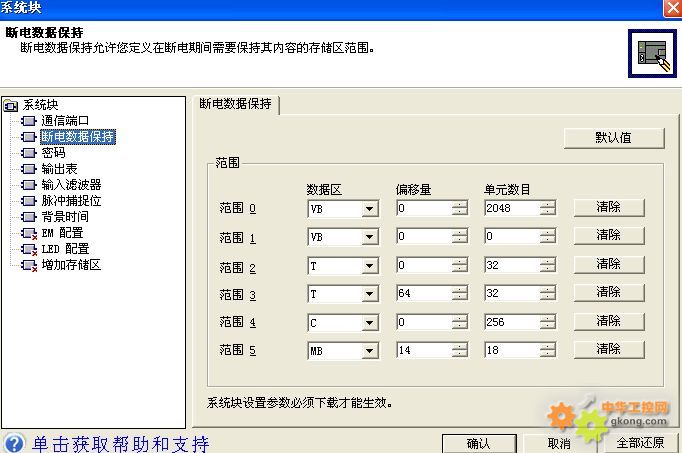

发表于:2014/2/10 20:21:54
#17楼
设置断电保持数据
编写程序,时间是以秒为单位的,数字自己写,看多少为合适
记得锁上程序!
