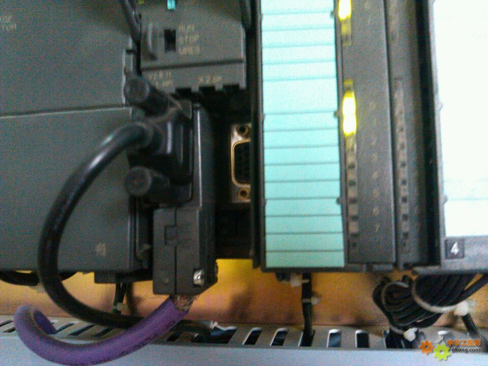

发表于:2014/2/5 20:10:54
1 图所示  我称下面为DP接头,因为我知不知道这个接头接在MPI和DP口有什么不一样,所以先这样表达吧。错了,还请大家指出。现在还有个黑色的MPI专用接头,去连接触摸屏了。
2 图为触摸屏的背板图    旁边还有个LAN接口和USB接口

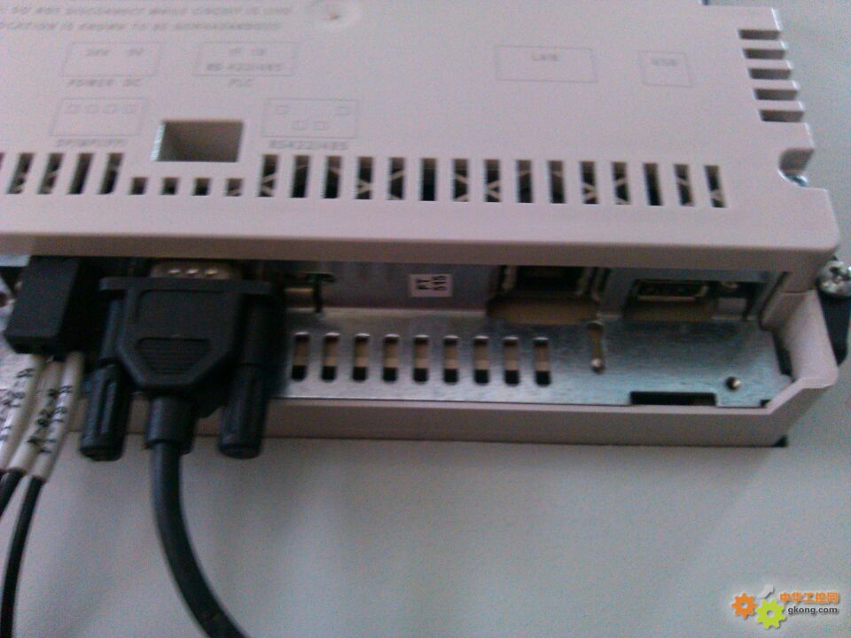

发表于:2014/2/5 20:26:48
图
第三张图  两个接头  我也都叫DP接头    一个接的很正规  一个接的很随意
      难道这种两根线一接上就可以么
左边的接头  连接其他的两个CPU
右边的接头(两根线的)  连接的是ET200M的从站

发表于:2014/2/5 21:46:17
西门子的通讯协议你还没有搞清楚呀。MPI与profibus当然不一样。

发表于:2014/2/6 8:34:07
以下是引用a583108159在2014/2/5 23:13:55的发言:
MPI是多点接口的简称!MPI是不需要软件支持的!它在PLC只能实现少量的数据交换!
MPI的物理层是RS-485。
MPI和DP都是PROFIBUS,底层都是485,只是MPI不开放,DP开放。MPI是上位机,电脑编程,柜子和柜子之间使用的,PROFIBUS DP..这是西门子的现场总线。。现场I/O模块用的!
说的倒是很明白
DP也可以用于与上位机通讯。
例如:西门子的触摸屏支持DP通讯,其他品牌的触摸屏可能加上天价的Profibus DP通讯卡才能通讯。
     当PC上安装有西门子的CP通讯卡时,也可以使用DP方式通讯。
所以,MPI,DP皆为现场总线。
至于你贴图中的为何不用DP口,你需要去看看你的触摸屏是否支持DP通讯。
设备商不使用Dp的原因无非是:
1、设备根本不支持DP。
2、设备支持DP,但是需要扩展通讯模块,这样成本上升。
Good Luck~

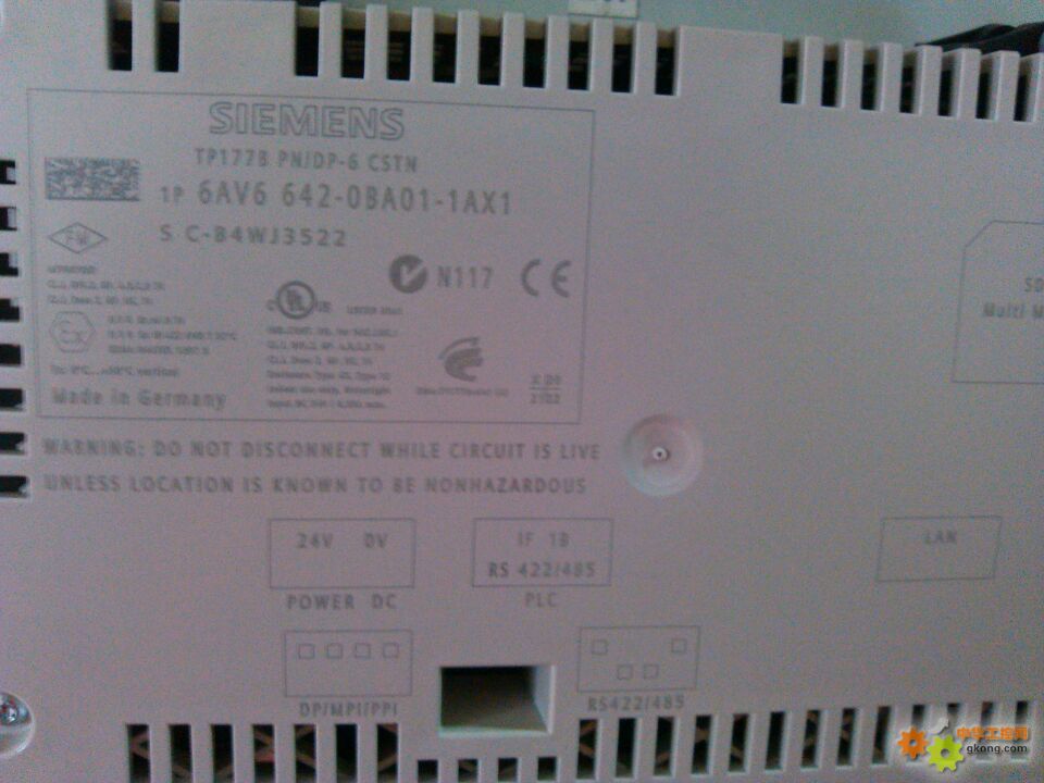

768
a583108159
文章数:50
历史总积分:768
注册时间:2014/2/3
发表于:2014/2/6 11:27:09
回复 #8楼 cvlsam
多谢前辈指导
其实只要设备支持  用什么接口都一样对吧   但主要还是看方便简单选择
有的接口上面标示  MPI/DP  是标示这个接口都适用么
您帮忙看下 触摸屏后面 写着  这样的字样    MPI/DP/PPI  是不是都支持这三种
