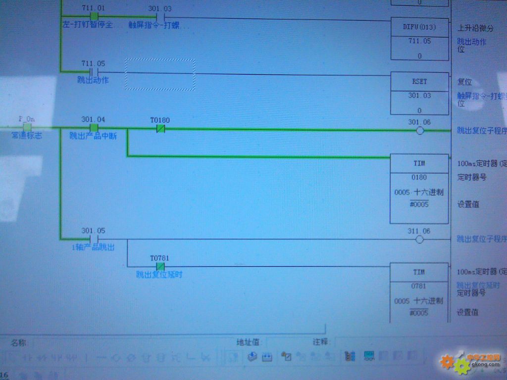

请教一下OMRON CP1H编程的问题,请问什么情况会出现梯形图有电,上面的继电器却没有电?

上图中30106,实际上没有得电!时间继电器T180也没有得电,但是梯形图上回路已经接通!

什么叫实际没得电?你在线监控时,显示301.06是得电的。

301.04已接通,T180不通,则301.06输出;
没有问题呀;

有两种情况会出现楼主所说的, 1,是在处于编程状态,2,电脑的程序没进PLC,就是说你直接打开电脑上的程序,连接一台无程序的PLC并在线监视或运行.或电脑上的程序跟PLC不同.

以实际为主,监控有时候就是不准 我遇到过的就是数据显示 但不影响实际使用,纠结这个没有太大必要

T108是反向点,所以其后的输出是成立的,但就贴图来看,楼主的似乎是在编程状态或本段程序处于互锁中输出未执行。

最大的可能是处于编程模式
但是楼主的描述是没有问题的:T180没有动作
如果T180是处于动作状态,其NC触点之后的那道蓝色线应该为白色!!!

谢谢!证实一件事,我接触OMRON PLC也有10年了,不会犯低级错误,首先程序已经成功下载到PLC,第二PLC处于运行状态,这个监控是运行到一半停止了,打开程序看了一下就停在图片这里!这个现象我也是第一次接触,PLC是CP1H,而且换过一次!除非是PLC的BUG,这个不清楚啊!

实际就是程序运行到一半停在那里,该得电却没有!
