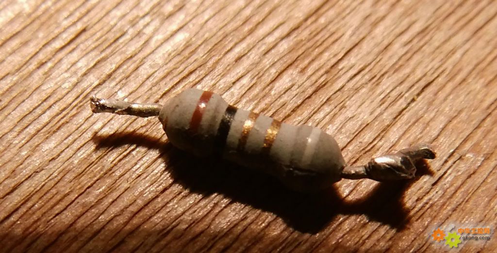

请问这个电阻多少欧(棕黑金金白)

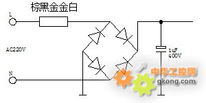

是这个电路的

用万用表量一下呢。

烧坏了

用1殴左右0.5W的电阻代替就可以了

我在想你这个电路是什么个情况,看你这种电阻应该是1W左右,算上余量,最多过200MA电流,AC220就直接挂这么小的电阻?没有保险丝你负载稍微大一点烧电阻是很正常的事。

保险电阻,阻值很小,1Ω,看样子是个开关电源的整流电路,

保险电阻,阻值很小,1Ω作为保险使用

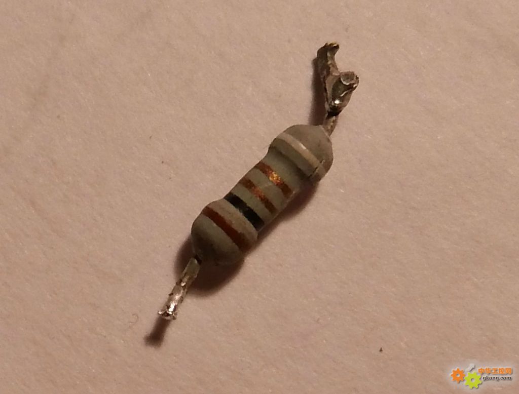

传个图片上来,学习学习

1欧姆的

可以用0.5A保险丝代替。
