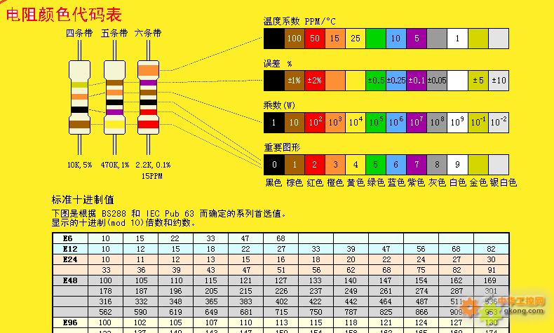

这个具体电阻数值多大?
自己查看吧

这个电阻在电路了起到 保险丝的作用,比保险丝成本还低。

换成保险代替。

从图中看应该是做保险丝作用的,电阻很小的

1欧的保险电阻,查下有没有其它的问题!

这是0.1欧保险电阻,不用也可以。

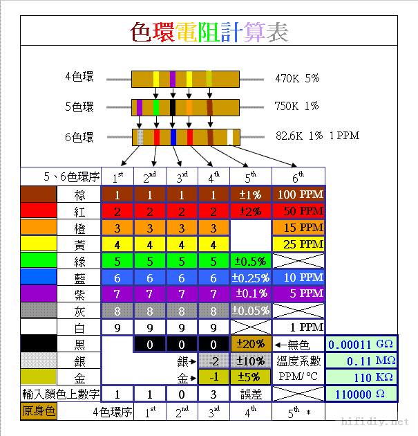

请按这个计算
