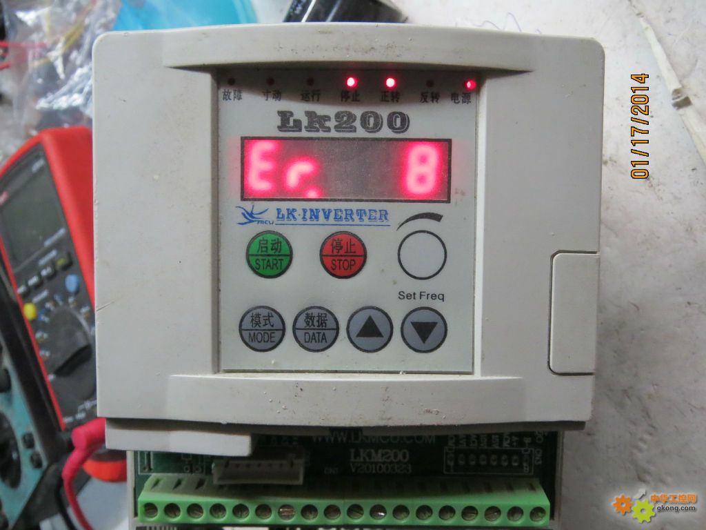

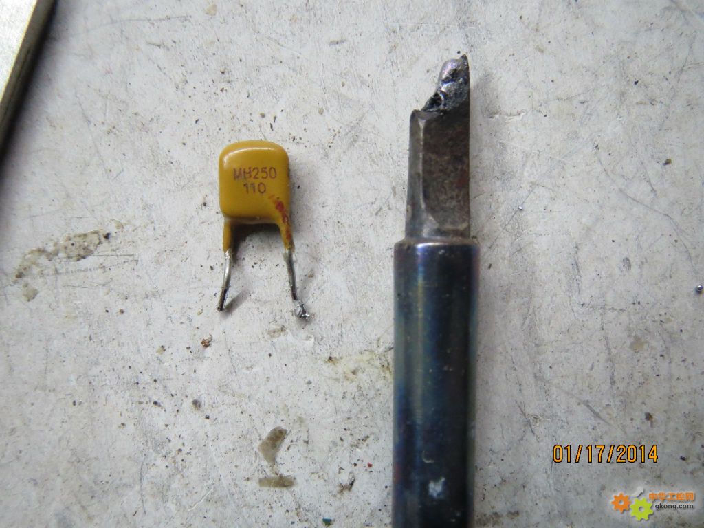

今晚闲着没事,修个变频器,开始先不管牌子,通电,不显示,测量一下,发现直流有短路,拆电容,正好拆对了,一个450v560uf的电容短路了,于是换新一个。通电,这回的故障现象时,电源灯 打嗝,想要亮,没亮起来继电器也没有吸合,看电路 2个120欧姆电阻供电给电容,但是电容上还是没电,发现这个器件,应该是个保险,以前没见过,我测量有电阻40欧姆,通入直流电,竟然还能发热,好像个电子一样,我怀疑是他坏了,是串联在2个电阻之间的,我直接用个铜丝短接,通电,显示正常,但是开机就显示了er.8故障了,怎么查也没查到说明书,不知道是什么故障啊。查牌子是杭州隆康变频器。LK-200 0.75kw 220v但是公司太小了,连个正式网站都么有,说明书更是查不到,有知道的告知一声哦。

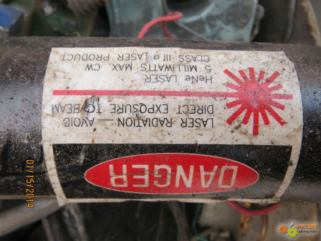

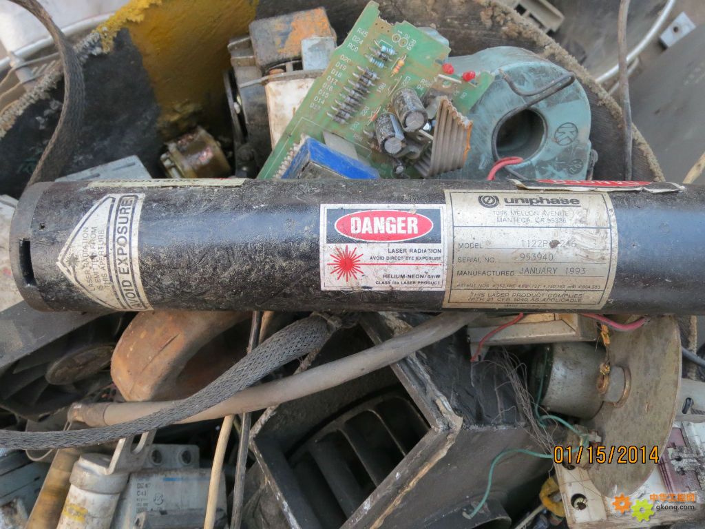

还有个器件,不知道是啥东西,好像激光一样的不知道是啥东西。

第一张图又是什么倒闭电子厂的做电路板的光电设备吧。
最后一张图应该是热敏电阻,类似于CRT电视机消磁元件的功能吧。
原理就是两端接通电源,瞬间大电流发热而内部断开。楼主拿个打火机烤一下再测量电阻值看看。

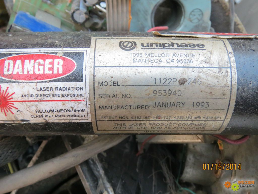

那个有警示标识的是氦-氖激光器,发出的是红色激光,如果没漏气的话加上直流高压就能发光。

哦。那么厉害啊,我看像个激光,但是不知道到干什么的,另外我还收拾了1跟激光灯管,长度约20cm不知道还不是这里面用的,不知道这个灯管怎么能发出来激光。

氦氖激光器大体上的发光原理:发出激光的主要是氖原子,氦原子做辅助激发,在高压电场的电离下气体先产生辉光,光子不断在两个反射面间来回碰撞气体原子,使原子的能级越来越高,最终以强光形式将能量释放出来。氦氖激光发出的是连续激光,通常用于准直瞄准、目标指示。
你说的那根灯管可能是脉冲疝灯,给固体激光器作激发的光源,你可以用作闪光灯,杠杠的。

千万不要让激光照到眼睛!

变频器的故障有很多,问问咸老师吧。
