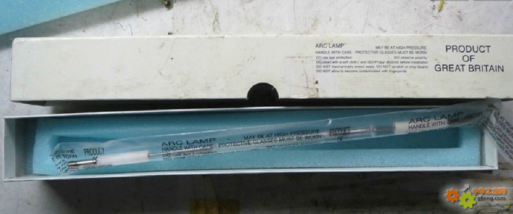

这个就是激光灯管,不知道能不能当闪光灯,当闪光灯就可惜了估计,如果是能用的激光灯管起码得值500元国产的,进口的可能更贵呢。

气体放电灯泛称弧光灯,看来还是新的没用过。看看那些小字有无标明气体成份?通常以氙气(Xe)居多。

不知道是什么设备上使用的。

恭喜楼主问题已解决,那却是个激光发射器,里面应该有一线路板和一个激光头,轮胎制造做中心线用。
