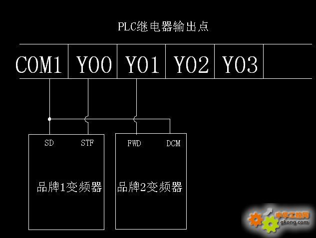

如图例所示,多个变频器(或不同品牌)采用继电器输出型PLC控制。"SD"和“DCM"表示运行控制信号的公共端,"STF"和"FWD"表示正转控制端子。
请教熟悉变频器电路的高手:假设确定公共端都是DC24V的负极(或正极),这样的接法是否可行?

没有问题的。

楼主示图这样不好。各变频器开关量输入有自己的电源,最好是干触点连接。PLC的输出通过过渡的继电器触点去分别连接各变频器。这样就可靠了。

没有问题!变频器控制点都是对外壳隔离的。

分开好

呵呵;PLC的触点可以用分开公共端的,或加继电器隔离下;

1、两台变频器没有别的的电气连接,这样是没有问题的,但是规范点的话要用继电器隔离。
2、如果两台变频器都是通过PLC,还有模拟量的连接信号,这样连接就会有问题,一个是三菱的,一个是台达的,他们的数字量公共端极性应该是一样的,但是这样连接会造成数字量地和模拟量地通过PLC并到一起,会增加模拟量的干扰。
3、还有一种情况,就是两张变频器如果数字量地一个是共阴、另一种是共阳,而这时又通过模拟量控制同PLC连到一起,那就会发生严重的问题。
