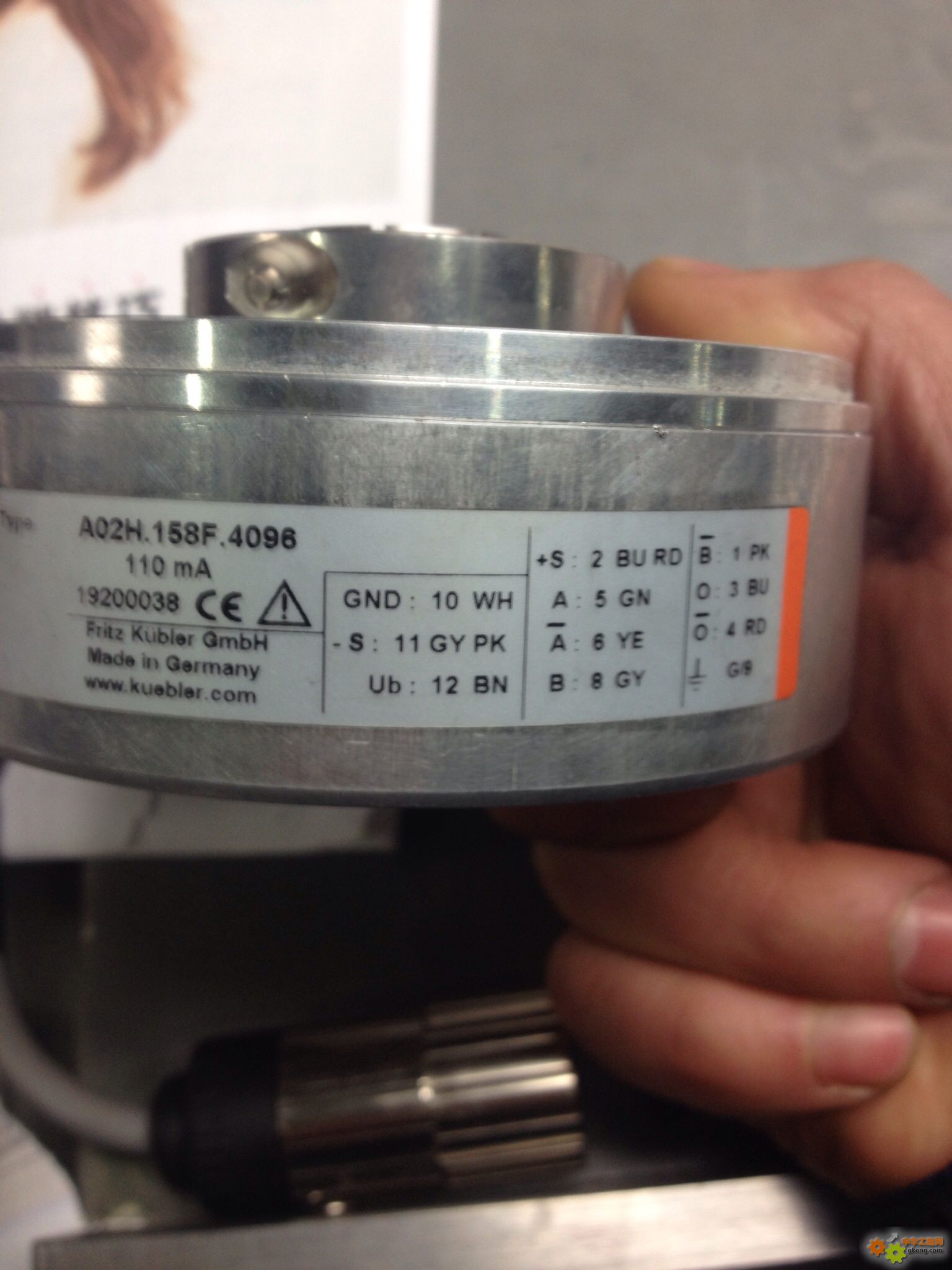

谁知道这个编码器的具体参数,或是哪位朋友有这编码器!其中-S +S是什么信号线,?

這是歐規的編碼器 針對歐洲的電控系統 如西門子 海德漢的驅動器的接口 S+ 是指SENSOR 正 防止電源壓降 若不接會造成電源錯誤 無法啟動 對日系的電控 則不必理會

德国产的编码器。

分辩率应当是4096,挺高的;

这编码器的正负电源是哪个引脚,它是增量式的编码器吗?

德国库伯勒 www.kuebler.cn

編碼器上面的名牌已經將你所需的資料都寫在上面 首先他告你這編碼器的外徑158 解析度是4096PPR 為現驅動增量編碼器(接角定義看出) 5V電源接在12角(棕色線) 0V接再10腳位(白色線)

made in germany 德国制造 上面的字母都是对应的颜色 功能不知道
