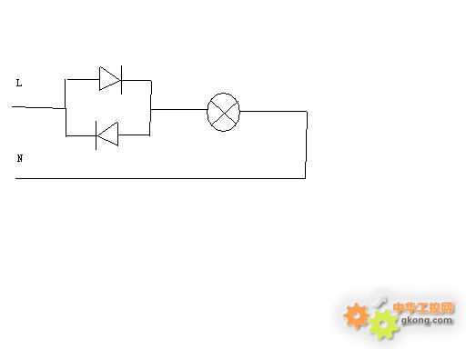

感谢6楼和11楼的朋友,老贴讨论的都是纯电阻的电路,有没有朋友帮忙分析一下感性或容性等复合电路。

容性和感性负载加个功率因数即可

成为脉动直流电了,220*0.45的直流电,带灯泡会闪动的。
从这个模型看来,值得思考
