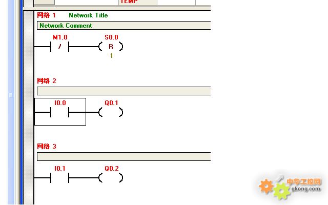

大家看看这段程序有问题吗?看出来的是高手?

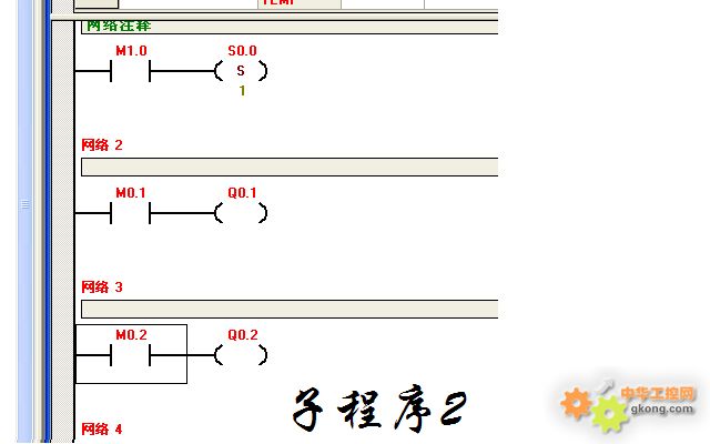

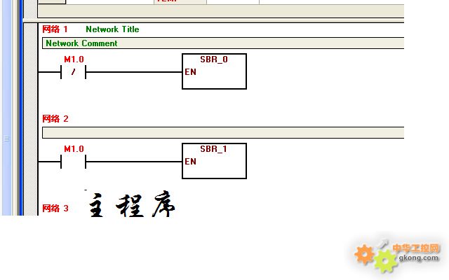

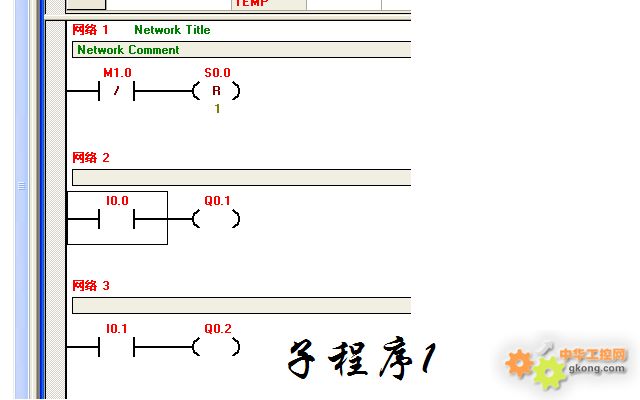

最基本的程序!
大家讨论下,看有问题吗?
如果看出问题的人应该是个经验丰富的现场工程师!

发表于:2014/1/8 13:42:14
chengjunbin07
在
2014/1/8 13:36:32
最基本的程序!
大家讨论下,看有问题吗?
看到双线圈就不多想了………………而且挨得那么近的双线圈。
可见编程者的编程功力…………

发表于:2014/1/8 13:45:56
是考试吗?

发表于:2014/1/8 13:46:57
重复输出了.

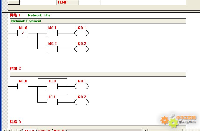

发表于:2014/1/8 14:21:00
刚才让大家见笑了了,只能说我的水平有限!
现在我把程序更正了!
主要想在组态软件上实现就地和远程间的切换!

发表于:2014/1/8 14:26:32
双线圈输出,你是别人请来逗大家玩的吗?

发表于:2014/1/8 14:27:14
远程和就地之间的切换

发表于:2014/1/8 15:32:11
程序都贴上来呗

发表于:2014/1/8 15:58:08
咋就没看出你改了呢
