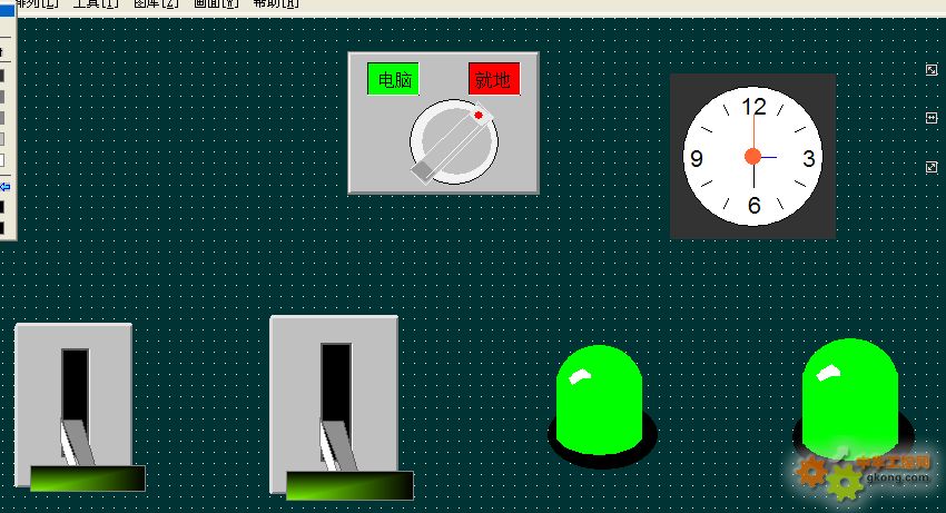

#18楼
实验组态画面
2236
chengjunbin07
文章数:73
历史总积分:2236
注册时间:2013/3/27
发表于:2014/1/8 21:52:14
#19楼
回复 #17楼 1634209129
你说的完全正确!
你是怎么分析出来的?
