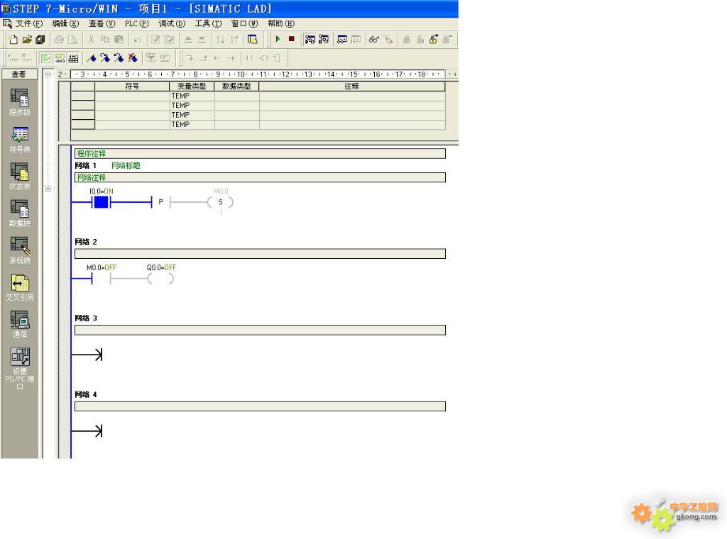

个人认为不会置位,PLC应该是上电完毕后才开始读取缓冲区

发表于:2014/1/6 13:17:56
#42楼
用s7-200实测没有输出

#43楼
三菱的会置位,因为通电的瞬间X0从0状态到1状态的过程

#45楼
以前遇到过这种情况,FX2N的,以为不会来信号,实际上一上电就认为是脉冲。

#46楼
用三菱仿真试了一下,完全可以复位!

#48楼
用欧姆龙的话不会置位!
