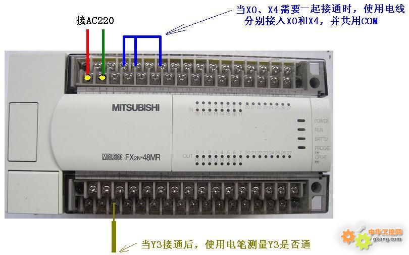

本人很菜,但新得了一个三菱PLC,在通电及程序进去之后,想用二根电线接通X0、X4,在指示灯亮后,再用电笔测量Y3是否接通,请问此方法对吗,谢谢

输入没问题,输出于Y3一组的COM接220V电源,编制程序LD X0;AND X4;OUT Y3。用电脑或编程器输入到PLC,保证PLC运行开关在Run位。这时就可以试验了。

就不能用电笔吗?

就是用电笔,不然为什么要接220V的电源。不过最好接一定的负载,这样判断比较准确。

继电器输出的,可以用万用表测输出端和com端是否接通。

你的图用什么软件制作出来的?

图片加载到XP的“程序”-“画图”

FX2N-48MR吗,可以看一下其“使用手册”对输出端的描述,再结合1楼和5楼的说明;
看输出是否动作,亦可观察输出指示灯。
