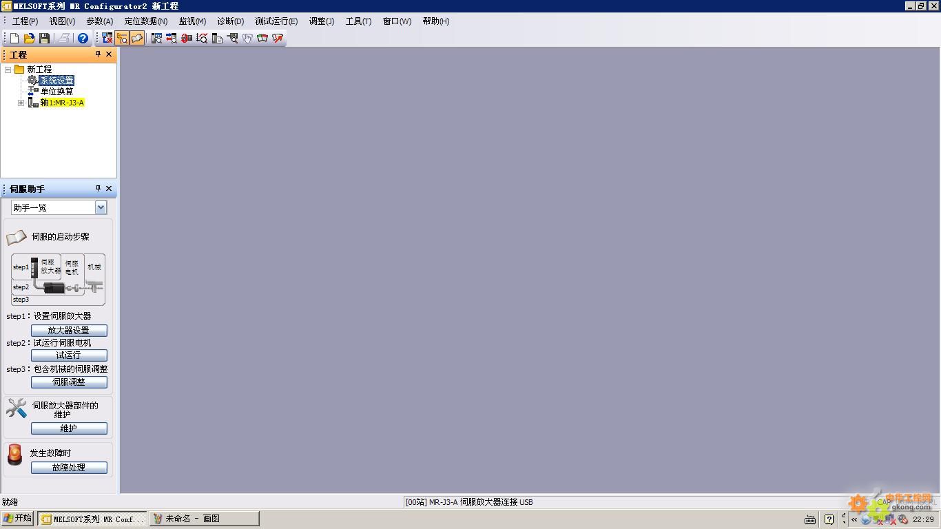

各位前辈,现在有个问题搞的有点乱,关系还没理清,就是伺服放大器和QD75模块是不是都有单独的参数设定啊。如伺服放大器NO.1项设定的模式,QD75设定的是NO.1项是单位。都是用MR-confingurator软件设定的吗。那为什么我用软件MR-confingurator只看到了伺服放大器的设置项,没看到QD75的参数设置呢?请前辈们指教。谢谢

QD75有专门的QP 软件进行设置的
MR-confingurator 是设置伺服的 不能设定DQ75

如果在QP里面设定伺服放大器的参数,那么在PLC运行的时候 QP设定参数会覆盖伺服放大器里面已有的参数。
注意QD75MH1 可以连接J3和J4伺服 但是J4伺服必须调整为J3 模式
QD75M1 可以直接连接J3伺服 。。

如果是用QD75M 或是QD75MH等带三菱通讯型号的伺服,那伺服的参数可以通过QD75中的伺服参数设置项设定。
