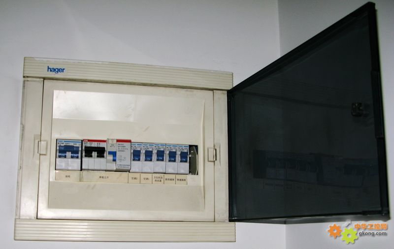

随着家用电器的多元化,广泛化,家庭线路通常会在负载能力上出现不足,比如我家里当时装潢时并没有考虑到要拖动4个空调,3个快速烧水器,同时使用,现在老婆不懂,导致线路居然烧焦,郁闷啊!
请问家庭线路,除了按负载选线外,布线时零线是否还像以前那样串到这串到那?
火线呢?

家庭线路布线原则:
第一,不能有漏电,绝缘要好
第二,线径要选足够,保证不发热;
第三,照明和电器分开供电,对于大电流电器单独供电。

版主说得很好,接线要在接线盒,不要在线管里面有接头。

家庭装修布线原则,线径尽量选大些,专用电气,拉专用线,不和一般插座混线,照明和插座要分开,不要为了省电线借电用。电热水器要专线专用,单独装高灵敏度漏电保护器。。。。

呵呵,楼主的家庭线路走的是明线还是暗线?
要是走暗线,你以后就惨了。
明线以后还可以根据需求进行增容。
一般来说,家装布线,眼光要放得长远一些,自己以后会增加什么家用电器,都得算到现在安装的头上。

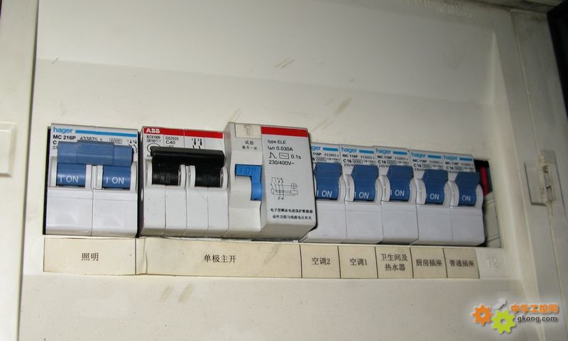

一个家庭供电系统的例子。

墙上那种 快速烧水器 电老虎啊,一个都要6平方的线了
