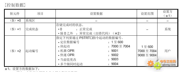

发表于:2013/12/26 19:00:41
D200就是对应下面中的S,对于用户来说你要设定D202中的数据,这个数据是启动编号。

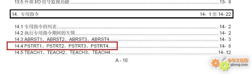

发表于:2013/12/27 19:50:05
D200是任意指定,他就是个普通的数据寄存器,指定了D200,他后面的两个地址也会被占用掉
手册如下,里面有这个指令的介绍
