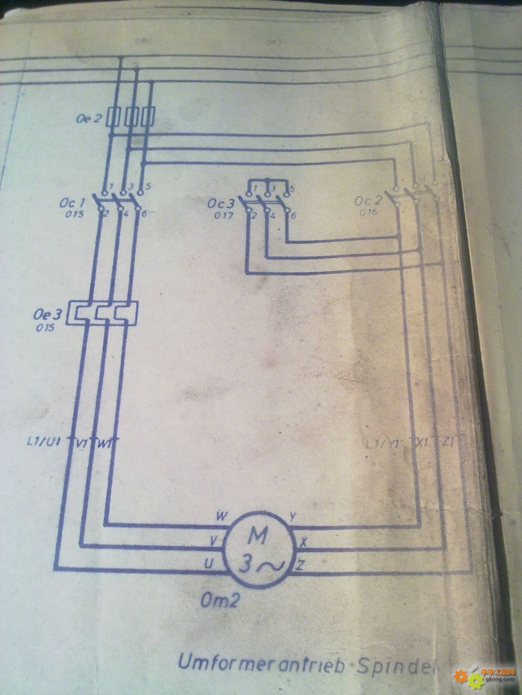

这图是不是画错了

画错了吗?

或可按端子号U、V、W,及X、Y、Z判别。

没有画错,星三角启动电路,角形连接为:W-Y、V-X、U-Z。

星角启动,没错

没看出哪里错了。

一般都用UVW,WUV标明的。

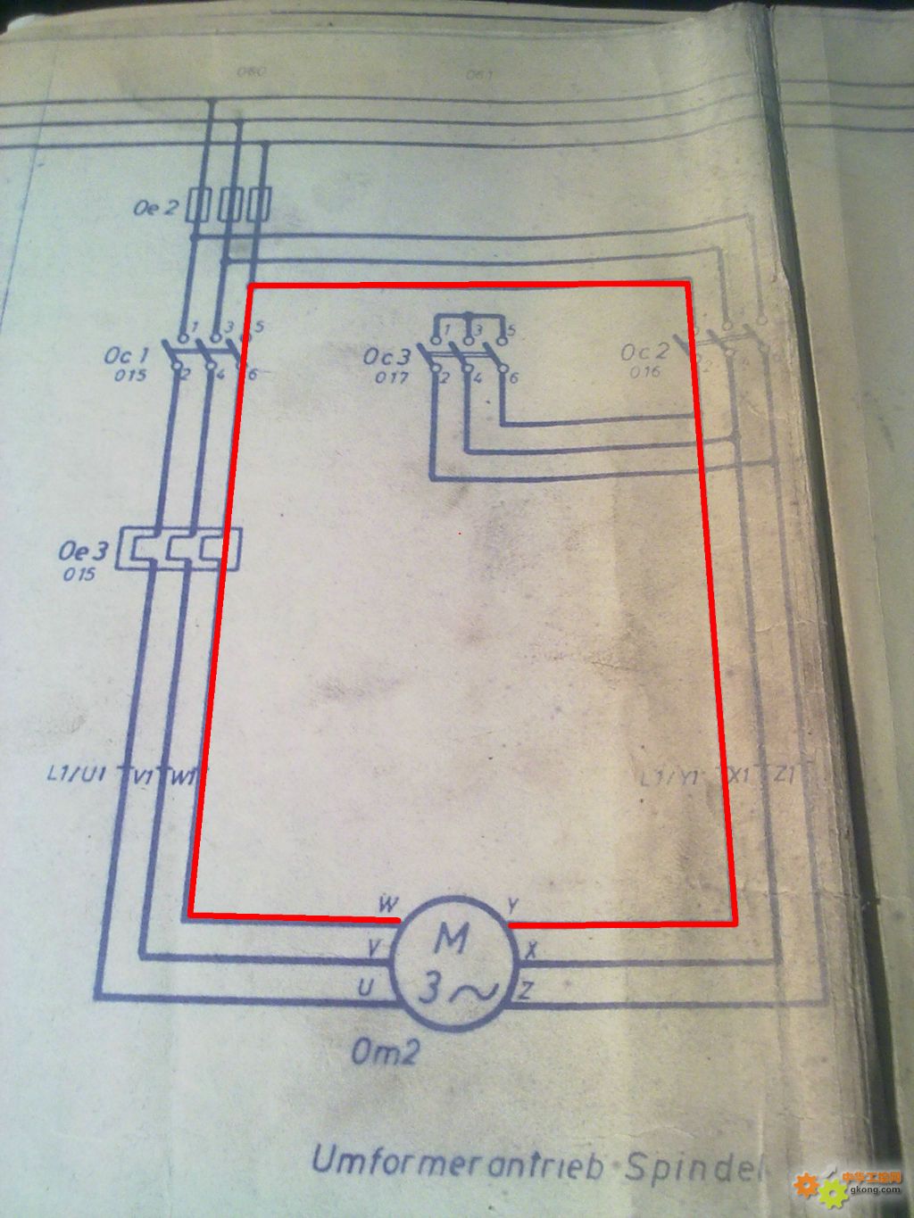

你没有搞懂这三个接触器的工作顺序。

变速马达?星三角?

图纸没错
