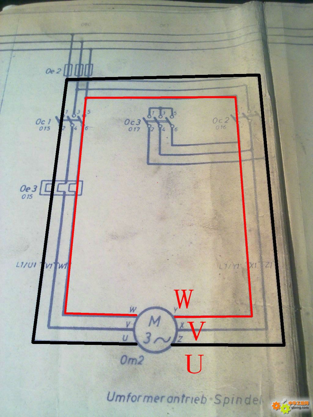

这图是不是画错了

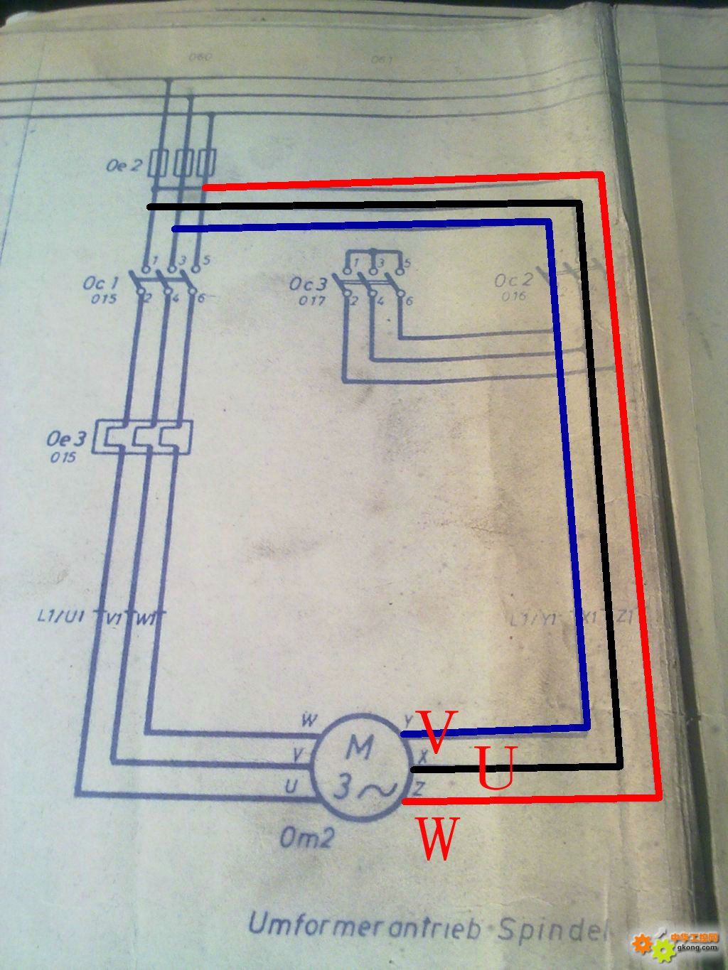

我是这么想的。

没错,错的是你不理解

没错,就是星角变换。估计是角形启动,星型运行,具体看控制过程。

没错,上面有字母标识:U、V、W-Z、X、Y

谁也没说W-Y是一组线包啊~!只不过是标号而已。

我懂楼主意思,但是他图已经是Z X Y(错误的话应该是X Y Z标注)了 说明电机的内部接线已经调换了,外部的接法就跟实际接线一样,6根接线柱上面3根怎么接的 下面也怎么接了。

没有画错,星三角启动电路

这样说我就知道了。

星三角降压启动电路啊
