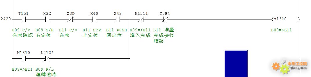

雌黄开关未感应到气缸的礠簧,指示灯也不亮,但PLC程式里面的X点有时确是on上的;我们有两条这样的生产线,四个这样的礠簧开关,都发生类似的情况,出现后每次都要在程式里面强制off那个点

你丝毫不怀疑指示灯?

可以强制off那个点
不一定是开关感应问题.

你那个感应开关是几线的,如果是三线它有PNP,NPN两种结构,用对了吗

这个礠簧开关是侦测气缸回定位的,偶尔出现误侦测,按电磁阀让气缸前进离开礠簧开关但程式上还是显示的on,只有强制off掉,在按电磁阀让气缸前进后退才会正常侦测

两线制的,都用一年了,接线不会错的,就是偶尔出现气缸礠簧离开礠簧开关,但程式上还是一直on的

指示灯能正常亮灭,侦测到时亮离开时灭,但离开后程式上却显示on,造成设备误动作

我们这个是侦测到会一直on的,就是气缸回定位的侦测点X42
