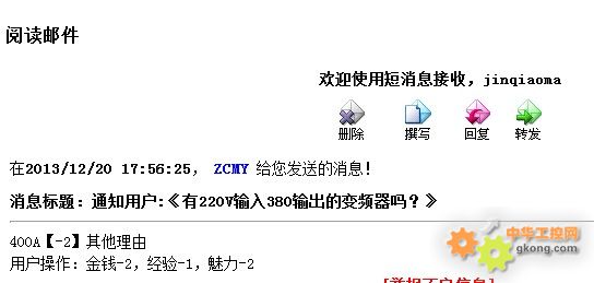

那是我学艺不精,见识浅薄了,我自己确实用过单相电源进线的变频器,用在小型抛光机上,富凌的产品,我那时候也是第一次用变频器,大概是在2000年左右了,可能那台进口抛光机本身电动机就是220伏三相被我自己疏忽了蒙过去的,谢谢各位的指正。
我既没有发布广告信息,也没有发布任何不良信息,更没辱骂他人,就是因为我学艺不精说错了,就扣分吗?
