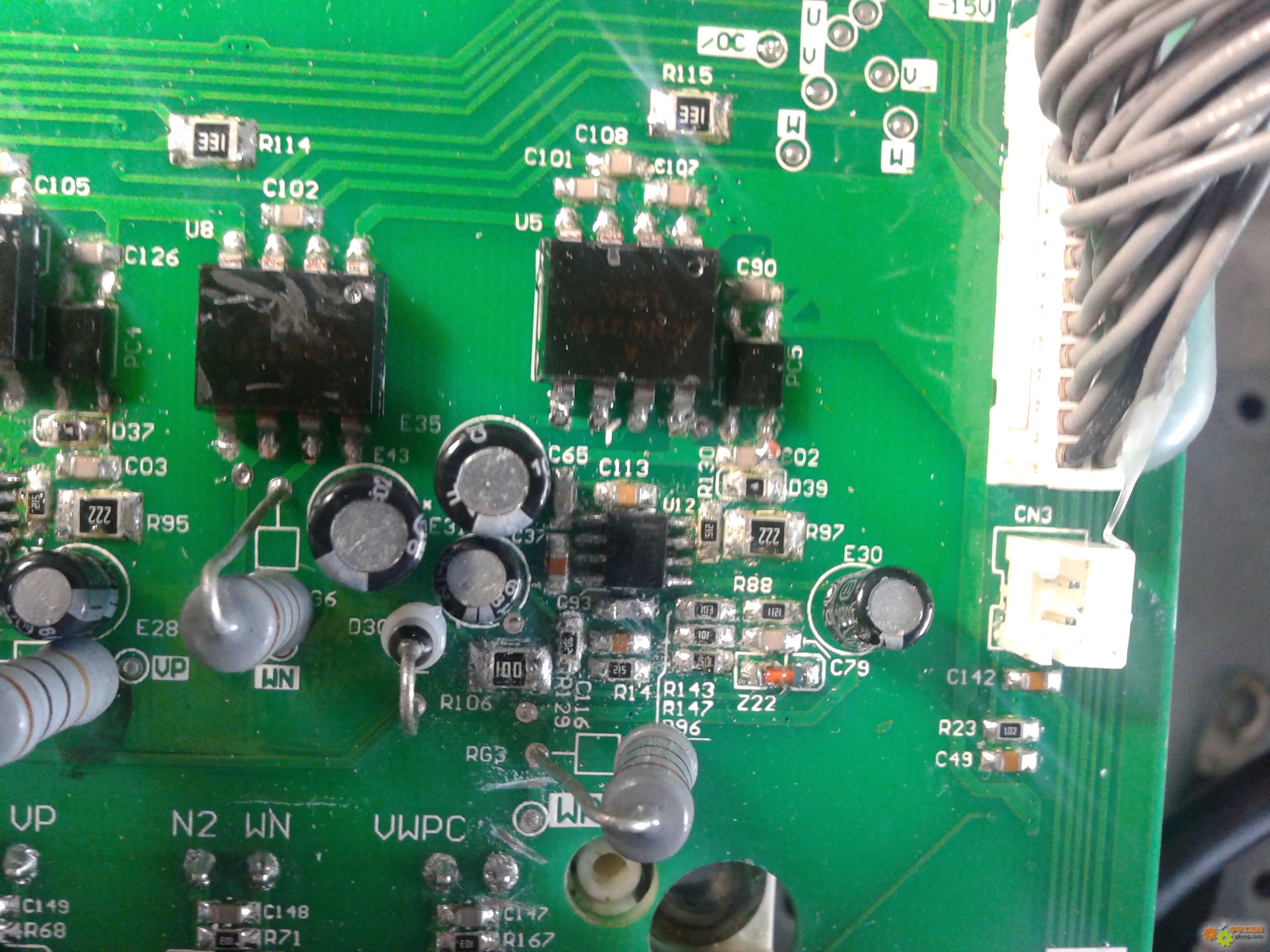

1、过去严重进水,据说后用热风枪吹干,后用了1年;用户说启动报警不能启动,没有输出;
2、静态测整流模块、逆变模块正常;
3、空载,上电,预充电继电器吸合,自检通过;设置面板控制,启动,听到有继电器吸合声,报OC;

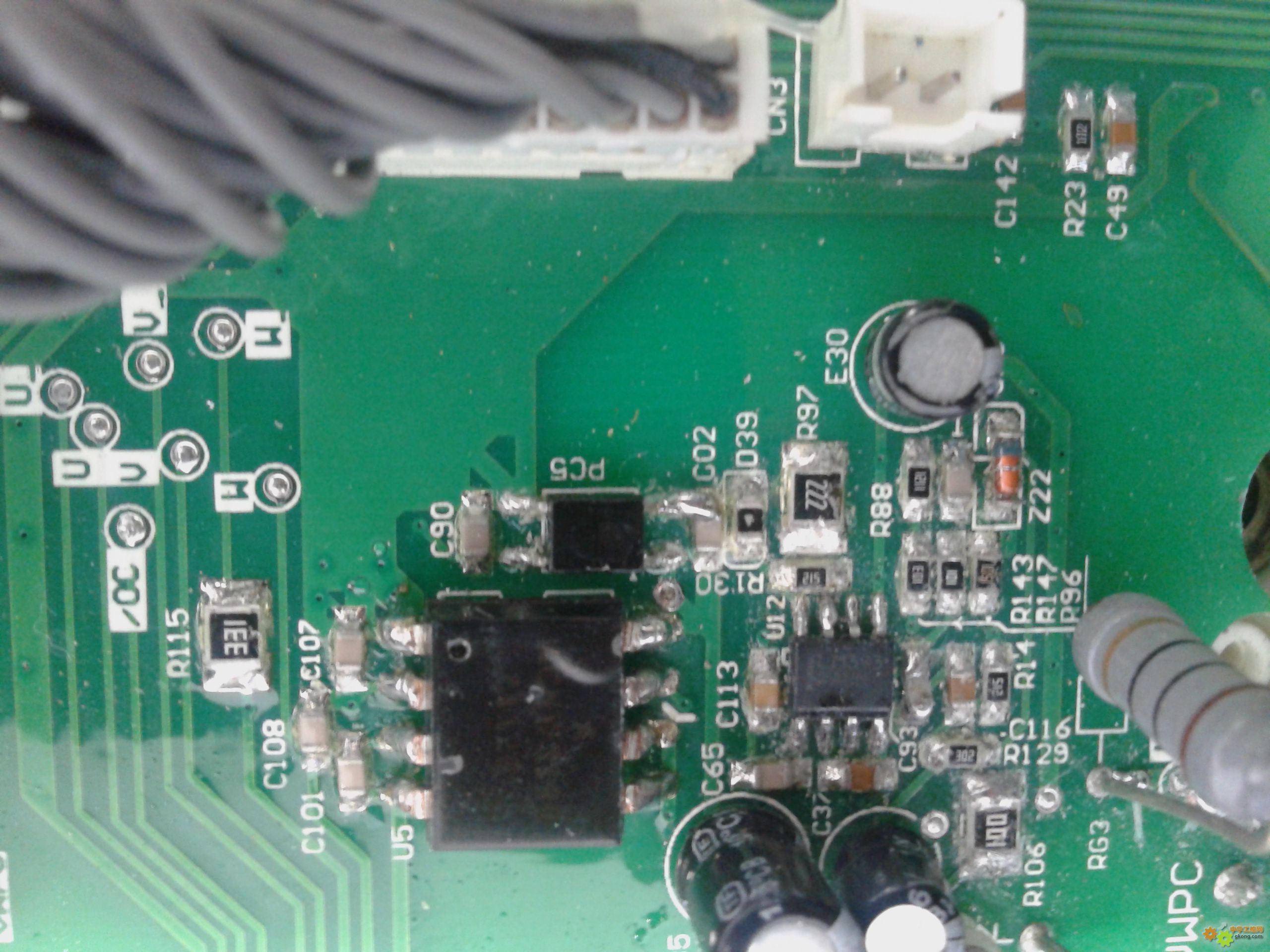

4、断开图示PC5光耦输入端一脚,报警消失,频率上升直到50Hz,用指针表测输出电压,U-V相230V左右,U-W相230V左右;V-W相0V;
5、粗测外围电阻、二极管正常;
下一步该如何处理?

已知缺相,换光耦吧

换什么光耦?是驱动光耦ACNW3190还是旁边那个给CPU送报警信号的4脚光耦?

缺那一相就换那一路驱动光耦

另外,脱开6个门极2输入端并接的丝印为“BT”的元件一端,测得全部为开路状态,用电容表测约为0.9nF,不知是什么元件?网上查,“BT”似为24V齐纳(稳压)二极管,从原理上看符合门极保护的要求。

这个元件较少用,只能网购

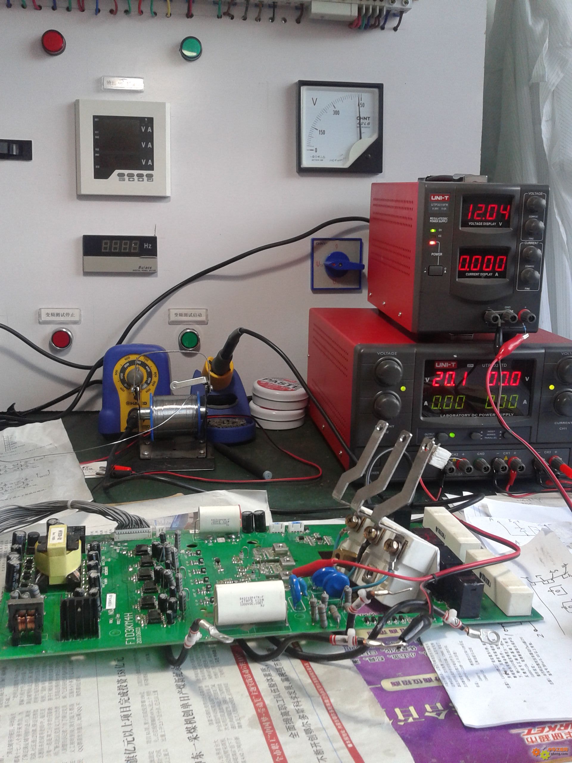

1、今天重点判断是逆变模块的问题还是驱动电路的问题。其中,逆变模块主要是要搞清楚各路门极是否有开路性损坏,因为模块在电路板上不易取下测量,正常加三相380V上电,不宜直接测量驱动IC的输入、输出脚,而且,一大堆保护,屏蔽起来太麻烦;滤波电容和逆变模块供电P间串接灯泡的方法需要断开很多电路,操作麻烦,不宜采用;
2、用IGBT管子基本功能判定法,即:用一个直流电源分别在各IGBT管子的C-E回路加一个较低的正向直流电压(回路串联限流电阻),用另一个直流电源的较低正向直流电压触发门极(串接限流电阻),看是否能够触发导通这个IGBT,如果可以深度导通,则说明这个IGBT是正常的。当然,由于模块是在路的,门极回路的电路板上具有电阻等元件,所以,导通后,断开门极触发电压后,导通状态会立即消失,但也足以用来判定IGBT的好坏。
3、具体做法:首先,用2个直流可调并具有电流显示的电源,1个调到20V,在回路里串接2个30Ω并联的5-10W的水泥电阻,作为C-E回路的电源;另1个直流电源电压调到12V,串接一个10Ω的电阻(功率不必很大),作为门极回路的触发电源;第二步,对照逆变模块的电路图,先接通C-E回路:电源的正极要接IGBT的C极(对于上半臂,就是直流母线P;对于下半臂,分别就是模块的U、V、W),负极接对应的IGBT的E极(对于上半臂,分别就是模块的U、V、W;对于下半臂,就是直流母线的N);第三步,用触发电源触发相应IGBT的门极:电源负极接对应IGBT的E极(对上半臂,分别就是模块的U、V、W;对下半臂,就是直流母线的N);
4、实际触发导通结果:IGBT触发电流约为0.2A左右,导通电流约为0.7A左右,各路IGBT基本相近;
实验结果:这个变频器的逆变模块应该是正常的。看来,问题确实是出在驱动电路上。
等ACNW3190芯片吧。

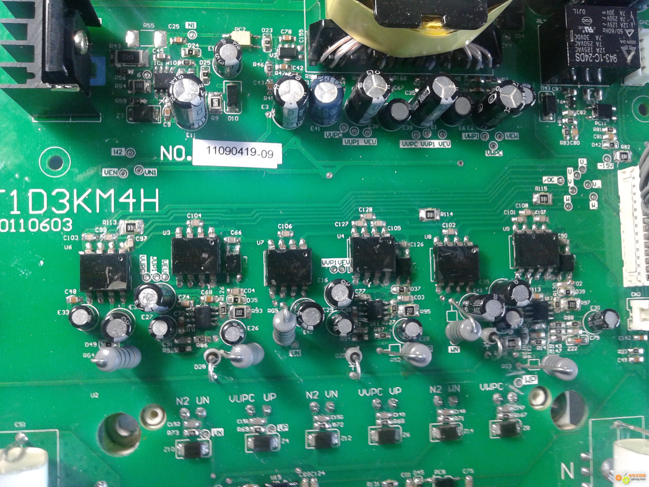

1、静态再仔细对照测6个3190芯片各管脚电阻,基本对称;上电,测各芯片8-5脚电压,为24V左右,应该正常;

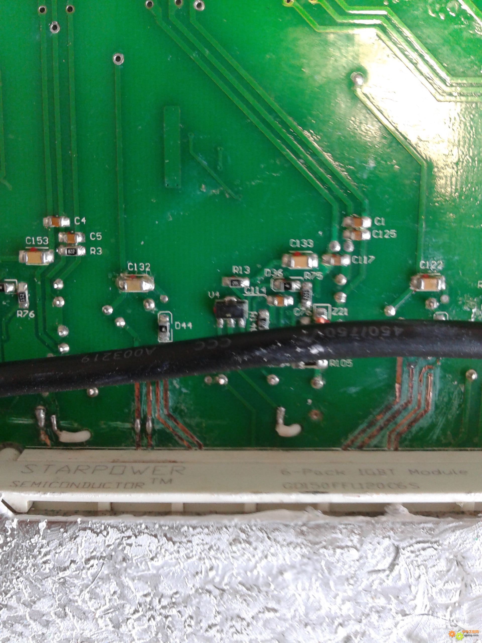

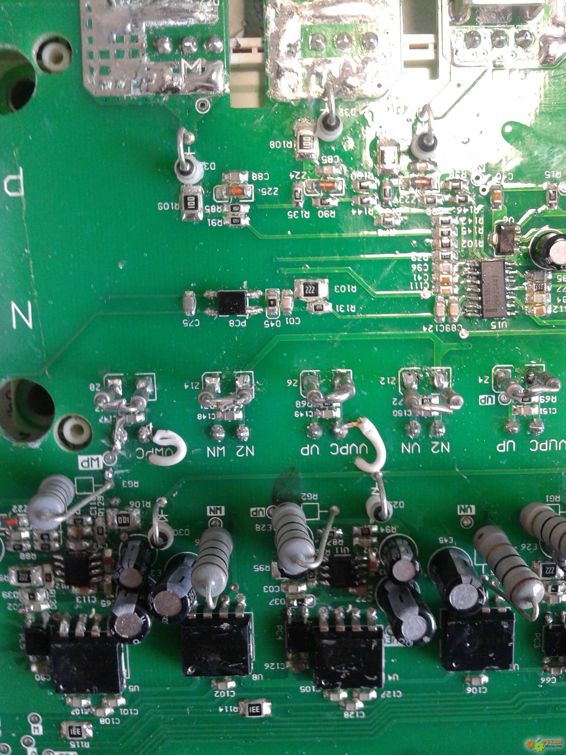

2、上电,分别测各IGBT管E极对相应驱动3190芯片的8、5脚电压,应该分别为+1XV、-XV。实测,所有下臂IGBT的E极对3190芯片8、5脚分别为+17V左右、-7V左右,正常;测上臂,U相IGBT的E极对3190芯片8、5脚电压分别也是+17V左右和-7V左右,正常;测V、W相上臂IGBT的E极对8脚电压均为+17V左右,正常,但是,对5脚电压均为0V!
V、W相上臂的G-E间没有加上反向电压!
3、取下电路板,静态测给V、W供电的整流二级管(在电路板背面),都正常!
4、难道V、W相的上臂IGBT的门极G-E断路?可是,前一天测所有的IGBT功能都正常(当时是在管脚焊点测的)!印版导线断了?
5、在电路板正、反2面测V、W相上臂G-E出线,终于发现,V、W相上臂的2个E极管脚焊点与电路板相应走线确实断路!断路点估计在管脚和电路板的焊点上,正好在模块下面,根本看不到!
6、电路板相应位置打孔、补线、所有维修点复原、装机、上电,一切正常,修复!
总结:
1、看来,原来进水严重,时间又长达1年多,腐蚀断了走线,而且在模块与电路板紧密靠近的焊点,水分不易挥发干燥,加之焊盘细小,容易蚀断,不易发现!
2、某个IGBT没有驱动,不管是驱动芯片及其外围电路的原因或是IGBT的原因,确实要报过流!
3、维修测试,还要全面仔细,才可以少绕弯路,提高效率啊!比如,头一次测3190芯片8、5脚电压为24V,就以为芯片供电正常,没有细测正、反向供电电压!
