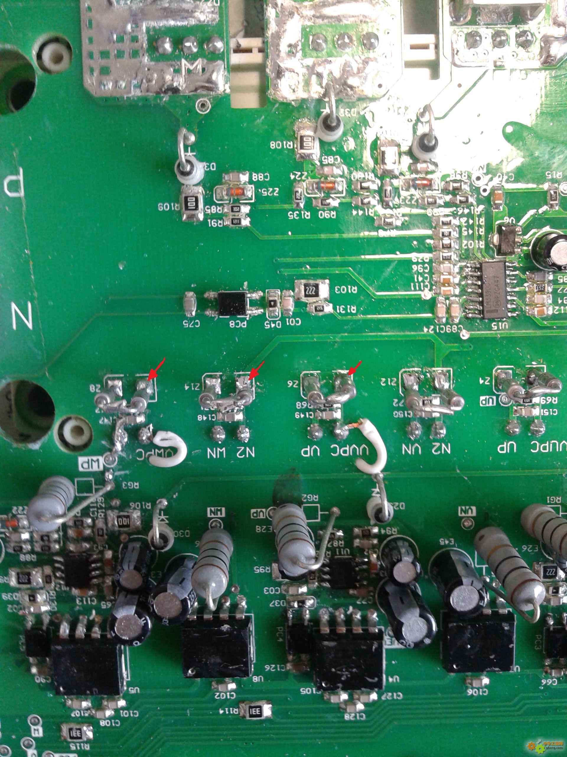

另外,脱开6个门极2输入端并接的丝印为“BT”的元件一端,测得全部为开路状态,用电容表测约为0.9nF,不知是什么元件?网上查,“BT”似为24V齐纳(稳压)二极管,从原理上看符合门极保护的要求。
原BT确为二极管,因为电路板上还有2个同型号的元件,经测量为二极管,而且这6个门极保护二极管确已开路,每个用2个12V的稳压二极管串联替换,共12个稳压管。

回复 #11楼 yuanyuesheng
这个确定不是TVS吗?两个稳压管对顶的,万用表量不出要加直流电的。

#17楼
以下是引用kazefsh在2013/12/24 14:22:12的发言:
网上查了下,确实长得像TVS!http://wenku.baidu.com/link?url=1Uexiv9u6f2HQTi2AZyQ0MK3vL18KVhzhLFIEeEegQ-qYimGaePdINgoae86rpCTc3nQWblwTiUsorqnRIgAqL7o6T2VzMgwOyTBXtwM3Ve
可是,电路板上不同地方还有2个同样标注的这样的元件,测量是类似二极管。
看来,用2个12V稳压管替换有点勉强,凑乎一下,也要用18V的稳压管。

#18楼
1、用万用表测,正反向都为开路状态;
2、用30V直流电压串44Ω电阻,接到这个元件2端,无论正反向都可以导通,且测得流过的电流为0.13mA左右,管压降为24V左右。
看来,确实是24V导通的TVS。
