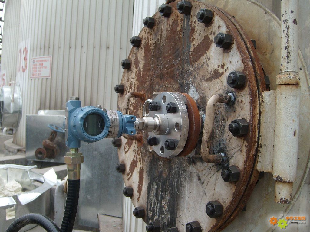

层有一个帖子说偶厂改性沥青储罐液位检测使用中的雷达液位计频繁的维护维修工作给仪表人员带来很大的困惑。
这个困惑的问题,困扰了偶厂好几年的时间,不论是传统的浮盘加变送器的液位检测,还是多种型号雷达液位计的使用,效果都不是很理想。
先前厂里一直考虑是否还有其他的方法能够检测这个沥青液位,曾经考虑过静压力的压力变送器。
沥青储罐气相没有压力储罐顶部有呼吸器是通大气的,原则上使用压力变送器检测液位没有原理上的障碍,可是考虑到沥青粘稠、易结焦、温度在180度以上,普通的引压管取压方式会造成结焦、凝固造成检测失灵的现象,如果使用冲洗油或者加伴热估计维护量很大,所以静压检测液位一直处于忧虑之中。
去年维护雷达液位计工作量占了很大一块,今年初厂里使用了几台法兰式压力变送器做实验性质的应用于沥青储罐液位检测,使用半年多效果还不错,于是公司决定明年基本上全部用这种变送器替代高科技的雷达液位计。

我觉得楼主应当把使用雷达液位计的缺陷分析出来,然后把这种法兰式液位计的型号,名称,工作原理和它使用的优点都给写出来,方便大家学习。

用单法兰差压变送器测常压设备液位确实比较好,不过,易结焦,凝固的沥青如果黏在膜盒上,一样会影响液位测量,不知道楼主单位怎么解决的

和7楼的有一样的疑问,变送器的膜头不会受到沥青的影响吗,图片中的应该是罗斯蒙特的吧。
