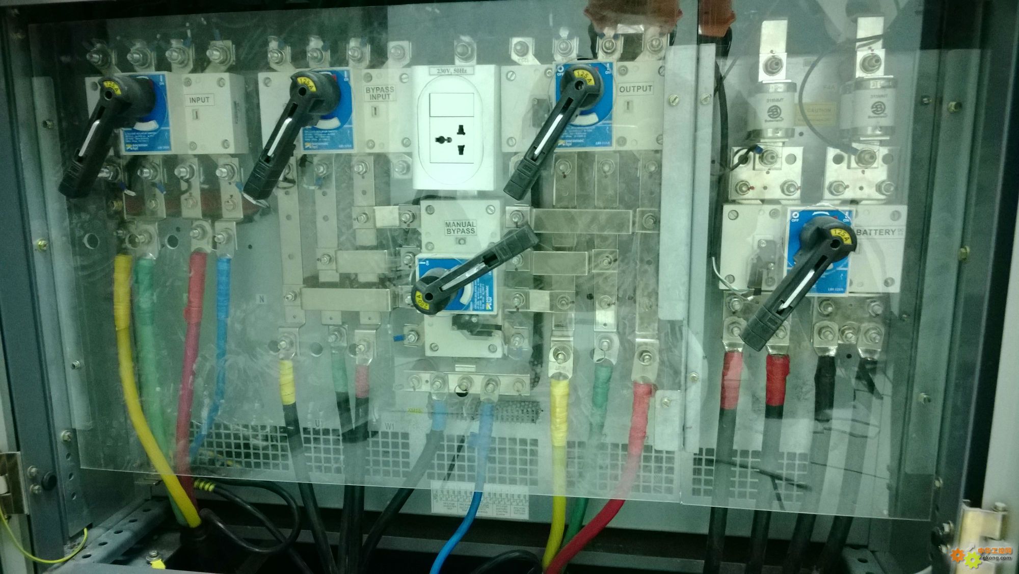

昨天克劳瑞德UPS厂家来更换操作面板,想学一下UPS倒闸,请教一下怎样从工作回路倒到维修旁路

应该是第二第三个开关转换

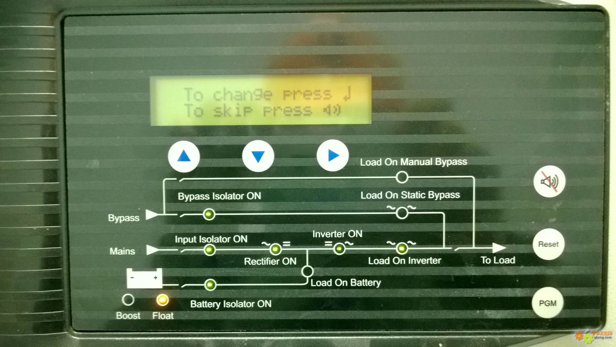

电路图已经标明得很详细了呀,五个手操开关对应电路图的五个开关。
关键是要摸懂哪个开关管那里。
三个电源呀,最上面是旁路,中间是主路,下面是电池。
电路图中电池下方那个亮着的灯是输出灯,不亮的是充电灯。
第二张图:
左手边第一个开关是mains主路开关,第二个开关是bypass旁路第一个开关,第三个开关是bypass旁路最上边那个开关,第四个开关是mains主路最后边那个开关,第五个开关是电池开关。

维修路就是不走电源不走UPS直接通过线缆或者电路进入输出电路。
切换的原则就是不论怎么操作,一定要保证输出端始终有电源输出,也就是对于后续的用电设备不会产生扰动现象。
